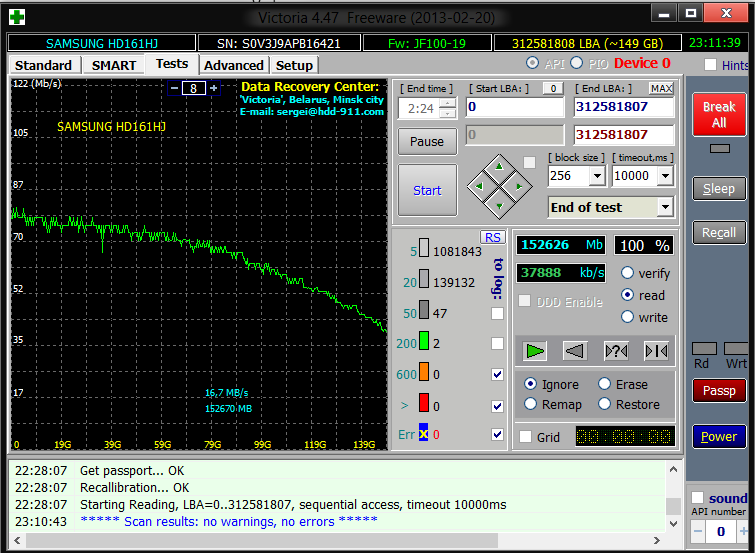

Приветствую! Вчера черт попутал меня купить себе на работу б/у HDD вместо сдохшего. Нашел подходящий вариант на OLX созвонился и забрал. Продавец божился что все ок. Пришел на работу, поставил винт, инициализировал, начинаю форматировать (с загрузочной флешки) и тут винда посылает меня. Ну думаю ладно. Пробую сторонний софт для форматирования, тоже шлет нафиг. В процессе перебирание программ удалось отформатировать лишь парагоном. Пробую копировать туда файлы. Копируются, но битыми. Думаю вот бл... Подстава. Начинаю проверку, смарт показывает гуд. Прошелся викторией. Не нашло битых или медленных секторов. Тестил несколько раз, включая и загрузочный диск с mhdd. Бед блоков нет. (хотя hddscan victoria и mhdd показывают разные результаты). Чек диск говорит что есть ошибки в файлов системе но при попытке их исправить ничего не происходит, окно чек диска закрывается. Зашел в mhdd и стер полностью диск. Снова инициализировал, тоже самое. У кого есть мысли какие по этому поводу? У меня подозрения на механику.

Кабели подключения менять пробовали ( питание , сата ?) тыкать сата в другой разьем га маме ?
Сам сталкивался с подобным - мама мси п35 нео , там за сата отвечает чипсет и сторонний марвелловский контроллер , так вот винт был подключен именно к марвеллу и выдавал такие финты

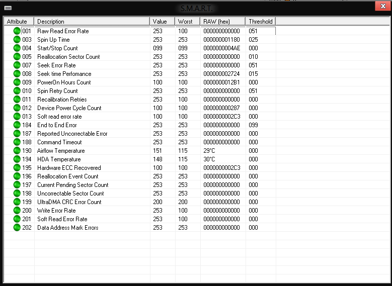

Старый винт WD2500KS 00MJB0.
Paragon Hard Disk Manager говорит,что есть "незначительные ошибки файловой системы" на системном разделе. Другие проги говорят,что всё OK.Чему верить?

Vagrant
прогоните чек диск. СМАРТ выложите сюда. Поверхность проверить не мешало бы.
