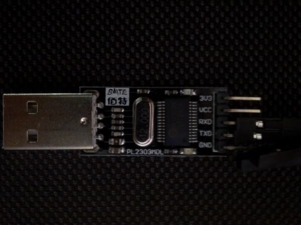

Но при подключении винчестера в гипертерминале тишина. Совсем ничего
У меня такой же точно адаптер работает 4-й год уж. Им сделано поболе пары сотен тех Сигейтов.
Т.е. опять дело не в адаптере, а в отстуствии простейших знаний (как раз о барано-подобности речь идёт).

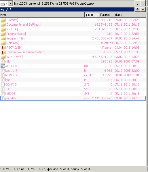

Есть на работе комп с виндой 2003 (х32).
Показывает объем свободного места ~10Мб
Общий объем диска С ~21Гб.
А тотал коммандер с отображением скрытых и системных файлов показывает что на диске занято 10гб (включая файл подкачки).
Куда подевалось 10Гб ? :gigi:
скрин

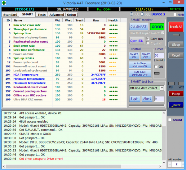

Заметил интересную вещь, Виктория в виндовсе и досе не видит у меня релокейтов если вв биосе АЧИ установлен. Пишет все хорошо 0. Если ИДЕ включить тогда и в винде и досе видно 1300 релокейтов, остаточное значение 26, кандидатов на переназначение около 3000тыщ. Тем не мнение, статус смарт ГУД, порезал диск, средина не размечена, это достаточно или эту область нужно еще как то скрывать?
etokuzja
miroslav_mm:Заметил интересную вещь, Виктория в виндовсе и досе не видит у меня релокейтов если вв биосе АЧИ установлен. Пишет все хорошо 0. Если ИДЕ включить тогда и в винде и досе видно 1300 релокейтов, остаточное значение 26, кандидатов на переназначение около 3000тыщ. Тем не мнение, статус смарт ГУД, порезал диск, средина не размечена, это достаточно или эту область нужно еще как то скрывать?
Думаю, достаточно. Я именно так и делаю.
Ничего она видеть не может в AHCI, не работает она при этом режиме в БИОС материнки. У Виктории всего 2 режима - API и PIO ж.
А окно СМАРТа она выдаёт с 0-ми значениями, если винт не смог отдать показания СМАРТа (по разным причинам).
Так что скорее всего тогда попросту не были получены данные СМАРТа поэтому вы и увидели всё по нулям.
А вот в IDE-режиме БИОСа утилита смогла корректно отработать запрос и получение СМАРТа.
Вот и понятно ж, что винт практический труп.
А вам СМАРТ нужен или 100% рабочий и надёжный винт ? ;)
