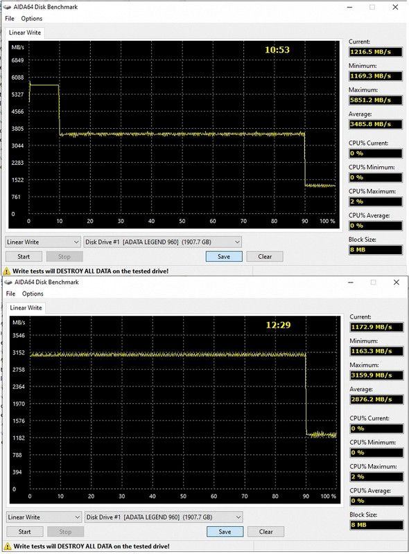

Mixx: 09.06.2023 18:21Може у Adata або інших виробників буде щось схоже?
Є цікавий лайфхак. Деякі ссд з gen4 вельми позитивно реагують на режим gen3. Так, вони знижують максимальні показники швидкості, проте пишуть рівно майже на усю галявину. Це видно на прикладі Адата 960. Верхній скрін в ген4, нижній в ген3.
Зображення
Тобто при зниженні швидкості контролеру вистачає сил на швидкий запис та одночасно вивільнення комірок під неї. Падіння виходить в самому кінці, коли вже не залишається вільних комірок.

Alex+: 09.06.2023 18:34
Зображення
Якщо подивитись уважно, це не працює у цьому випадку — середня швидкість стала менше на Псі-е 3.0 (2876 проти 3485), після 90% швидкість як падала до ~1200, так і падає до ~1173.
Ціль же не позбутись перших 10% на 5800 МБ/с, а покращити продуктивність загалом. Однак вона погіршується.
Також якщо взяти трохи менш сферичний тест ніж в AIDA64, то буде видно що ADATA Legend 960 не кращий варіант, якщо потрібна стабільна швидкість або гарна мінімальна:
