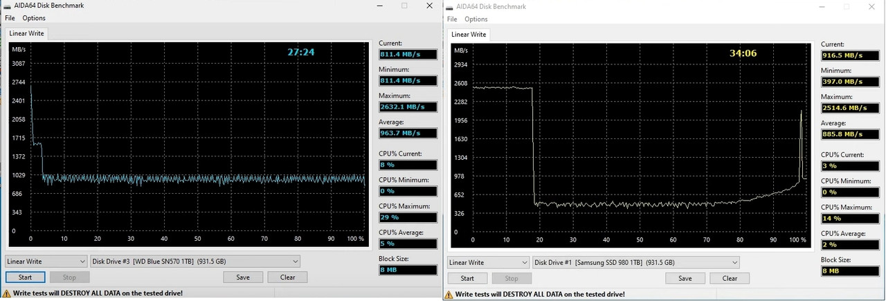

Так то ж в межах кешу, який у вашому випадку майже не потрібний, а поза кешем дивіться самі:allekss: ↑ 08.05.2023 20:38Вроде бы выдаёт то, что обещано
- спойлер
allekss
Alex+
Согласен, я знаю о этом. Для игр не критично. Но, по Вашему совету, возьму SN570.
