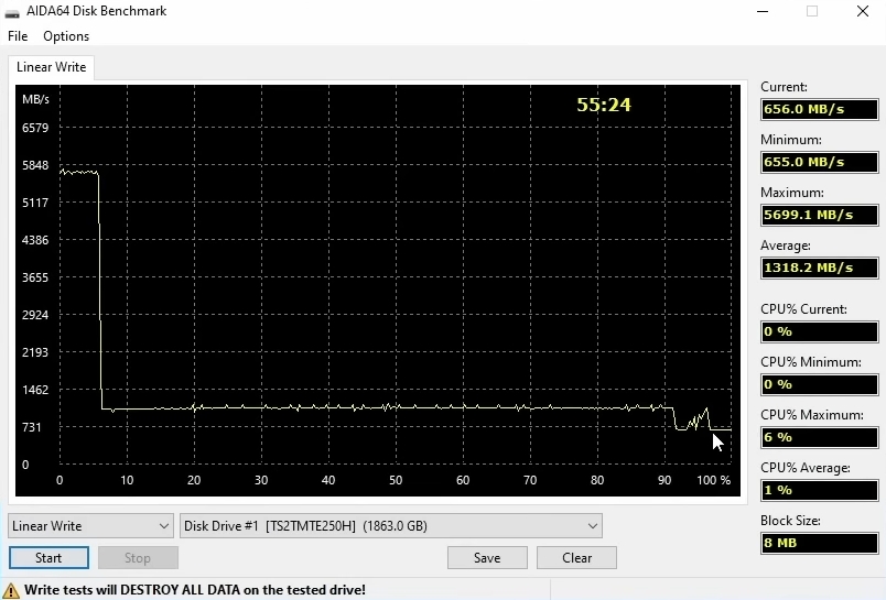

Подивитись можна, але рівняти по ньому якийсь другий, навіть схожий - не можна. Бо різна прошивка, різний флещ дає іншу швидкість. Наприклад на той же трансенд 250 є огляд на версію з радіатором (начинка ідентична) , швидкості там м'яко кажучи не дуже, та і кеш для 2тб - сльози:AB-Man: ↑ 11.04.2023 20:45осмотреть накопитель ADATA LEGEND 960

Авжеж. Порівняйте з тим же трансендом:AB-Man: ↑ 11.04.2023 20:49Вы серьезно?

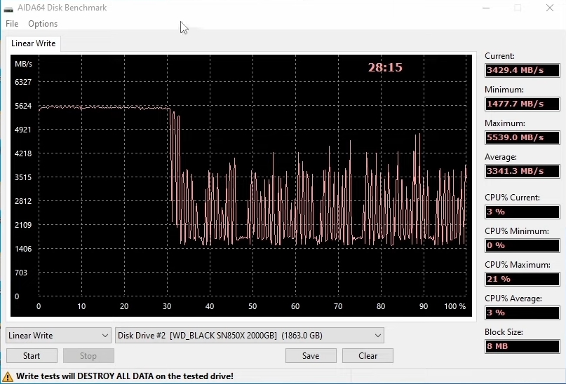

Навіть той же 850х:
- спойлер
- спойлер

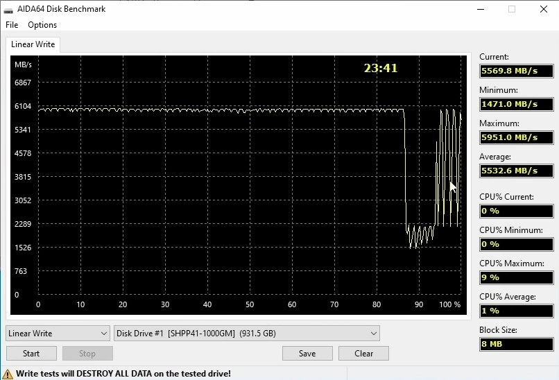

Скільки тестів, стільки ж і варіантів розкиду результатів:Alex+: ↑ 11.04.2023 21:42Єдине якесь диво - Р41:
- спойлер
Alex+
Ах, так. Той самий єдиний. І скорші за все перемаркований від іншого виробника. Щось подібне є і у Тошиби, Сіегейта, НР...AB-Man: ↑ 11.04.2023 21:50DM02A1
Відправлено через 58 секунд:
так, тому ж і кажу - диво.SergN: ↑ 11.04.2023 21:51Скільки тестів, стільки ж і варіантів розкиду результатів

Как то не заметил я у этого обзорщика MTE250H, хотя смотрю его регулярно последнее время. Все что нужно для анализа потребительских качеств он делает, приятно смотреть таких лаконичных "фанатов".
с этим накопителем все ясно - генетически это Transcend, они могут ухудшить то, что ухудшить практически невозможно ). Надеюсь они сознательно приносят перфоманс в угоду большей надежности.

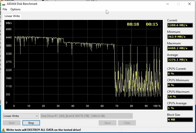

и у него же "сюрприз" по поводу SN770 (при отключенном по умолчанию игровом режиме), но даже при его активации это меньше чем SM2262EN, не говоря уже про 970 EVO PLUS:

тим не менш, його тести треба піддавати критичному аналізу.
Я давно його дивлюсь, ще з моменту створення каналу. Дуже часто робляться одні і ті ж помилки - немає адекватного заміру температури, тести накопичувача робляться після розборки. Розборка робиться варварським методом - буває плата навіть вигинається. Часто якісь софтові проблеми, то вінда глючить, то драйвери, то аіда, від цього у нього навіть один і той же накопичувач в різних тестах показує різні результати. Але наголовне - він не сприймає порад. Якщо вказувати за помилку, то вмикається режим ПВВ і тебе м'яко посилають.
Саме тому, якщо в огляді ссд з того каналу є якісь неймовірно гарні результати, як той же Р41 вище, або навпаки погані, то треба звірка з іншими оглядами. Та і взагалі бажано все перевіряти по іншим тестам
770 був згаданий лише як приклад того, що можна купити за таку ж вартість. Таке порівняння завжди треба робити, коли з'являється бажання зекономити купити щось на олусі. Хай це буде дещо повільніший ссд, але новий, перевірений часом, з офіційною гарантією 5 років. З іншого боку, на олусі можна купити щось потужніше, але без жодної гарантії. Що будете робити, коли він раптом помре через місяць-другий? А є ще варіант трошки доплатити і взяти щось забалансоване - швидке та з гарантією. Зважте всі за та проти і приймайте власне рішення
