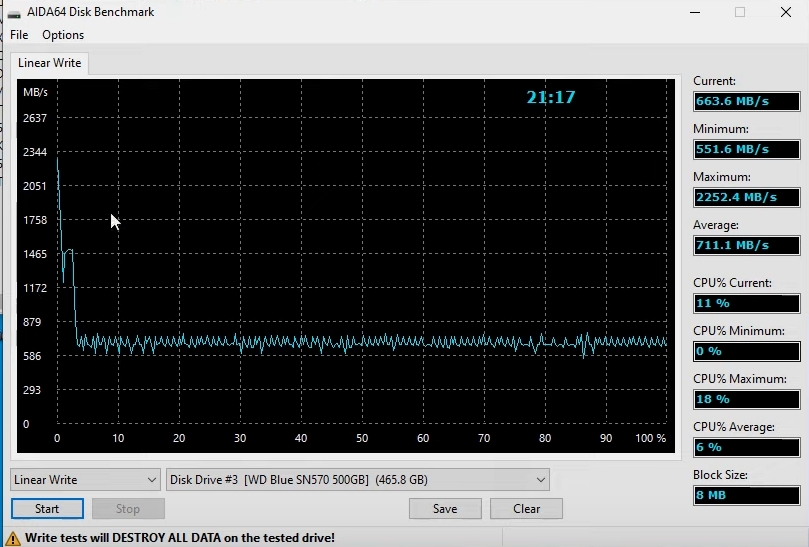

afhpwnd: 06.04.2023 17:22Western Digital Blue SN570 500GB и KIOXIA EXCERIA 500GB
Из этих. У Киоксии чтение меньше 1800, но за то есть драм кэш и реальная запись будет 700-800мб. У ВД наоборот, чтение 3300, но нет драм кэша и реальная запись после переполнения, а оно быстрое, будет 350.
Про Transcend забудьте, они разучились делать ssd. MSI Spatium M390 рандом по чипам, могут спокойно быть QLC. Kingston я не долюбливаю, ибо тоже промышляют QLC...
