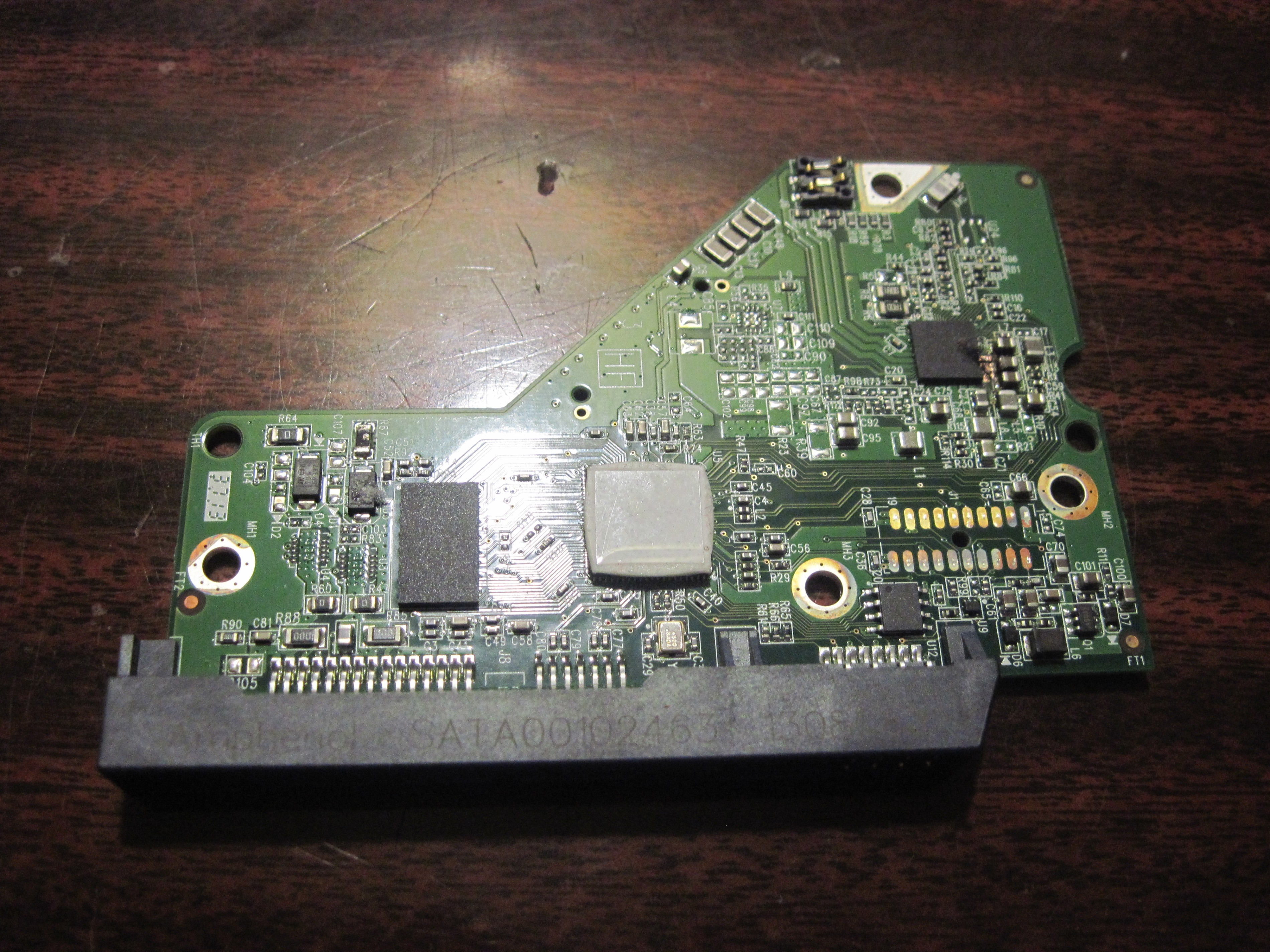

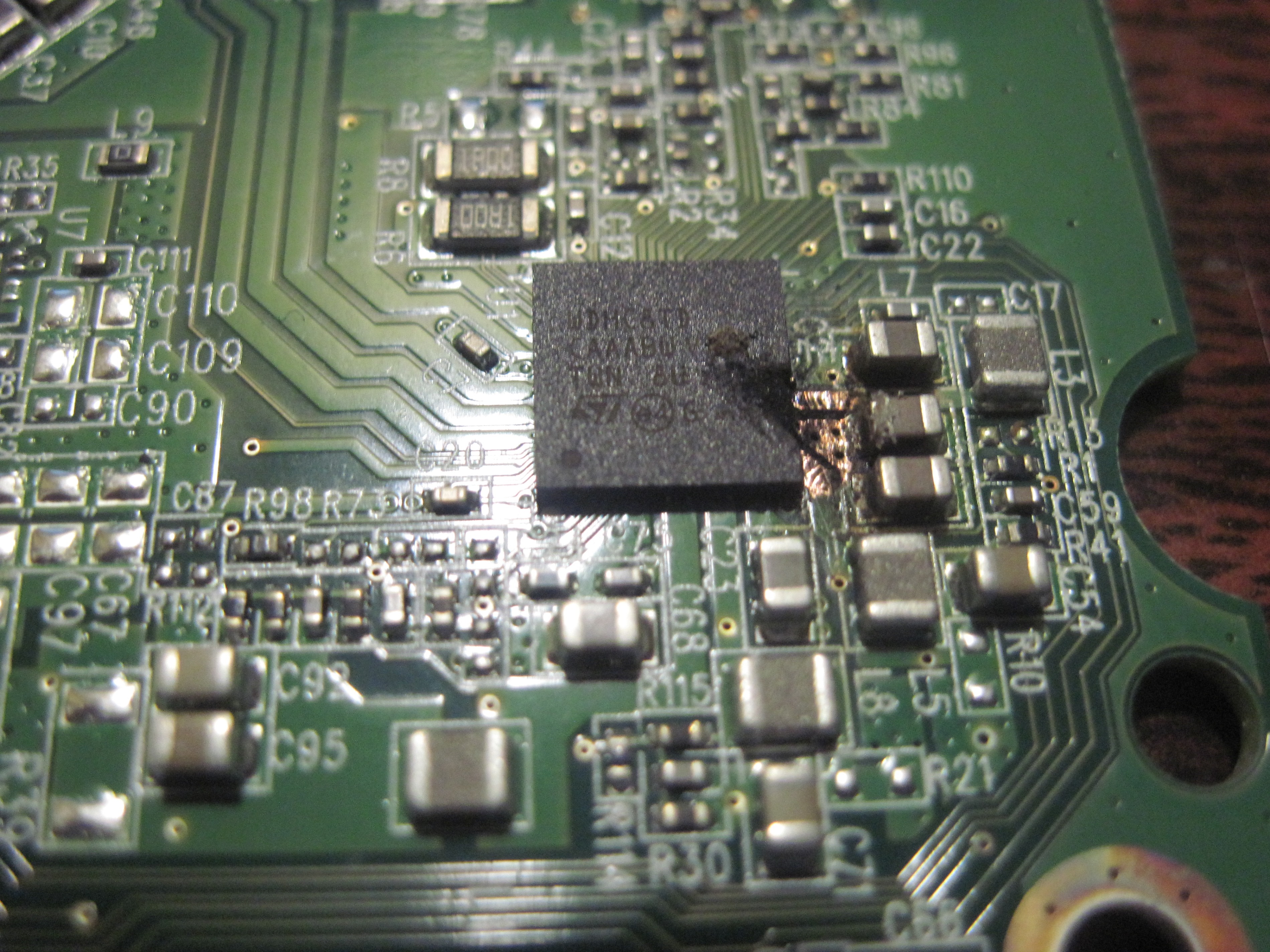

kyivstarmaster
Здравствуйте. Помогите разобраться с проблемой. Собирал компьютер после замены материнской платы, при подключении 2 жёстких дисков к блоку питания через переходник с выходом на 2 SATA (см. фото), после включения послышался щелчок, была небольшая вспышка снизу с одного из них и запахло палёным. Сразу же отключил питание, снял жёсткие диски и понюхал их, из одного запаха не было, при подключении работает нормально, а со второго был слышен запах. При осмотре данного диска, когда снял плату, увидел подгоревший элемент (см. фото), при подключении к блоку питания данный элемент немного нагревается, двигатель не крутится и компьютер его не определяет. Что это за элемент, как такое могло получиться, как исправить проблему и можно ли через такой переходник подключать 2 жёстких диска? На данном жёстком диске много нужной информации.
Diamond
- Звідки: Киев
Шанс на спасение информации есть, но для этого нужен аналогичный винчестер с аналогичной платой, и скорее всего только с помощью специализированных сервисов по восстановлению данных. За самостоятельный вариант по восстановлению инфы советовать не берусь.
