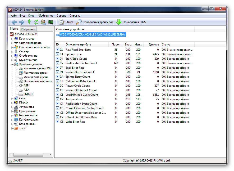

Такой вопрос...-имеется WD 500GB (WD5000AZRX) SATA III, 5400-7200 64МВ стоит в качестве системного (ось и все остальное)
так вот- какое же все таки выставить оптимальное время парковки головок в моем случае ? и как узнать (чем) текущее время парковки? диску около 4-5 месяцев...
Иногда головки паркуюся (щелкают) раза 3-4 в минуту,а бывает что и пол дня не слышно
На ссд или на новый жд-нет финансов...а этот брался новым-ну и хотелось что бы пожил по дольше-ну и по меньше клацал (парковался)
если нужны какие нить скрины-говорите выложу...Заранее спасибо!

вот сделал пару скринов смарта

нарыл вот это http://support.wdc.com/product/download ... 13&lang=ru" target="_blank
но как этим пользоваться,так и не понял...
скачал-распаковал - а как понять распакуйте на загрузочный диск и запустите из под дос -не въеду - ???
диска-нет есть флешка... как прошиться с флешки?
Добавлено через 2 минуты 12 секунд:
еще прикол-когда просто пробую запустить этот экзешник-пишет что он для 32 битной системы-а меня х64 ---я в шоке...
