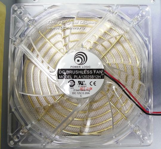

вернули сегодня. состояние 1 к 1 как было до сдачи в сервис, как шумел, так и шумит. начал испытывать его вне компа и удалось вычислить, что шумит не дроссель, а всего лишь кулер! похоже ничего не остается кроме как заменить его своими силами. в этой модели установлен кулер Power Logic PLA12025B12H, его спецификации http://www.powerlogic.tw/p-axial-120-120-25-c.html. посоветуйте на какой вариант потише его можно заменить?

пСмотри по схожему CFM и давлению кулер. Хотя ввиду того что это логикпавер, скорее всего характеристики завышены и не соответствуют реальным, ИМХО. Присмотрись к чему-нибудь из http://www.scythe-usa.com/product/acc/0 ... etail.html" target="_blank - недорого и качественно. А бесшумные модели конечно дорого обойдутся, да и не будет скорей всего в них того CFM, который нормально охладит элементы.
P.S. Тьфу на них, FSP вообще охамели, Logic Power ставить в EPSILON? Считал FSP именитым брендом... Не удивлюсь если там и элементная база окажется от того же "производителя".

Да, все верно. Я брал БП EPSILON 85 PLUS 600 сразу с куллером Scythe Slipstream 1600 RPM, с целью сразу же нарушить гарантию и вставить Scythe. По параметрам Scythe похож на этот Logic Power - DC12V/0.19A .andrey.nk:Rocktor
Добавлено через 12 минут 46 секунд:
таки да, павер логик... http://www.3dnews.ru/power/fsp_everest_85p800/
Так, как комп бесшумный, сразу внимание привлек постоянный треск от куллера БП.
После замены Power Logic на норм. куллер, стало не слышно, что комп вообще включается! И это в звукоизолированной студии
Дроссельками попискивает иногда что-то в компе.
Аффтору темы рекомендую этот куллер Scythe.

В моем случае я осознанно шел на бюджетное решение. Небольшое шаманство с отверткой и паяльником - и получился удовлетворяющий меня блок питания. Какая разница что за бренд, главное как работает. Дело в том, что при нагрузках моего компа, этот FSP дает всего 6В на вентилятор, в случае Scythe это бесшумно.Thunder7:FSP всегда бюджетным брендом конечно это не кодеген но и не сисоник.scopegoro: Считал FSP именитым брендом...

ужас !Rocktor:Power Logic PLA12025B12H
+ явшокеandrey.nk:P.S. Тьфу на них, FSP вообще охамели, Logic Power ставить в EPSILON? Считал FSP именитым брендом...
