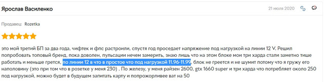

Имеем такой блок,10 лет ему https://hard.rozetka.com.ua/ua/chieftec ... teristics/
Играл в игру и вырубился комп-после увидел такие значения под нагрузкой и в простое. Его можно отремонтировать или дешевле новый купить? Или проблема в матери?

Простоял он ночь и значения вернулись к нормальным 12,192 и 11,9 в нагрузке. Как такое может быть?

По 3.3 і 5 вольтам просадки виходять за межі допусків(якщо девайс коректно моніторить показники).hazard: ↑ 29.03.2024 17:30Имеем такой блок,10 лет ему https://hard.rozetka.com.ua/ua/chieftec ... teristics/
Дивитись треба не тільки на 12 вольт.

Походу глюк какой-то был,уже пол дня тестирую в разных режимах ниже 11,9 не опускается.

Враховуючи, що в цьому БЖ окрема система стабілізації, а занижені абсолютно всі показники напруги, то постає питання до точності того "тестера" яким ви перевіряєте. Скоріше за все проблема в ньому, а не в БЖhazard: ↑ 29.03.2024 17:30 Имеем такой блок,10 лет ему https://hard.rozetka.com.ua/ua/chieftec ... teristics/
