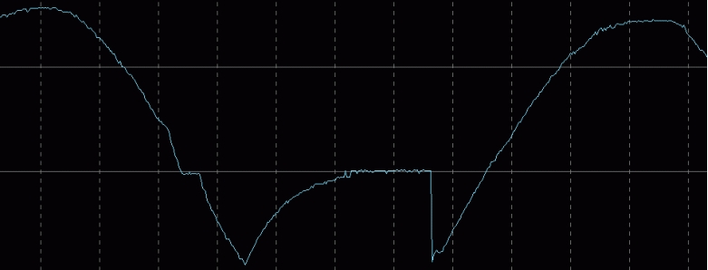

Так, а сінус і не гарантує стабільного переходу на батарею, про це вже купу разів писано-розписано. Бо якщо дбж с синусом, але інтерактивний, то при перехідних процесах на\з батареї та при перемиканні авр'у відбувається така фігня:
Тому гарантувати хоч щось можна тільки з онлайн
- спойлер
