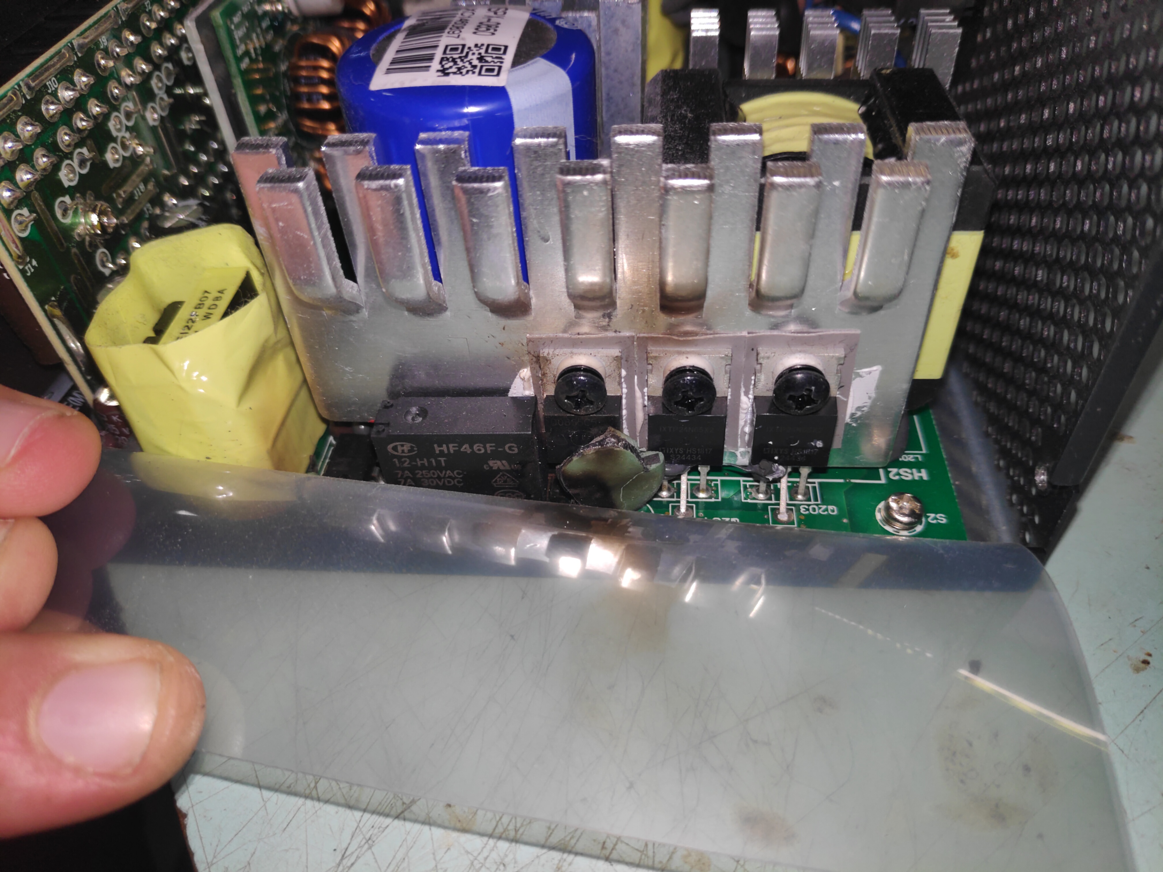

Заработал блок (всего навсего входной диод, диод пфс, конденсатор, термистор, 4 транзистора раскачки транса, и главный виновник торжества входной конденсатор.)

интересно, почему так электролит вздулся? Они же лет по 10 под расчетной нагрузкой должны пахать. Тут либо брак с завода, либо блок работал перманентно в условиях перегрева. Выше писали , что бп упахали где-то на ферме, но мне не верилось, теперь же эта версия кажется вполне реальной.

2. Надеюсь по фото тоже видно, что нет следов перегрева. Полагаю, как минимум по той наклейке на конденсаторе это было бы заметно сразу - но она девственно белая. Конденсатор кстати до 105 градусов "япония", внутри на удивление несколько обычных электролитов есть, но вздулся почему-то именно один.
3. Блок на 850Вт. И физически к нему не подключить более 4-х PCIe кабелей. Просто разъёмов не хватит на блоке. Т.е. более 4-х карт им не запитать, при этом штатно в комплекте лежат кабеля только для трёх карт. Собственно, я брал его как раз с прицелом на минибалконную ферму на 4 карты 1660 супер/Ti или RX5600 и для такого варианта его мощности хватает с запасом. Для ориентира - одна из ферм на 6 сапфирах RX570 пульс на эфире кушает из розетки до 820Вт и прекрасно работает с платиновый АТХ киловаттником LEPA. Другими словами, даже если кто-то смог бы подключить к этому 850Вт блоку 6 карт - ну мало ли каким-то чудом, через кастомные провода - блок бы всё равно оставался бы в рабочем режиме.
Я склонен всё-же считать, что конденсатор пострадал уже постфактум. Ибо после первого "бум" я ещё раз 5 включал этот блок в разных комбинациях с оборудованием, чтоб выяснить, что же на само деле вышло из строя :gigi: Хронология была такой: купил блок, он прекрасно отработал неделю с одной картой. Затем решил подкинуть вторую карту, собрал стенд, включил, нажал кнопку на материнке и вырубило пробки. После этого отключил вторую карту, снова включил - снова выбило пробки. Поменял райзера, опять включил - опять выбило. Отключил всё, оставил только материнку, включил - и вот тут бахнуло уже в блоке :) Так что не исключаю, что конденсатор пострадал уже из-за моих издевательств. А первоначально таки жахнуло что-то из вышеперечисленного на входе.

Там на входе блока было КЗ, вы просто фазу на ноль садили. Конденсатор уже готовый был.

phpkiev: 10.09.2021 14:06он прекрасно отработал неделю с одной картой. Затем решил подкинуть вторую карту, собрал стенд, включил, нажал кнопку на материнке и вырубило пробки. После этого отключил вторую карту, снова включил - снова выбило пробки. Поменял райзера, опять включил - опять выбило. Отключил всё, оставил только материнку, включил - и вот тут бахнуло уже в блоке
БП - у нас КЗ
Защита - да шеф, отработали успешно.
БП - у нас повтор
З - отработали шеф
БП - а он упертый
Кондер - да Вы достали, пойду покурю что ли.

- 1й бросок тока
- пробки отработали
- 2й бросок тока
- пробки отработали
- третий бросок тока
- термистор сдался и почти все после него высадило в небо :super:
