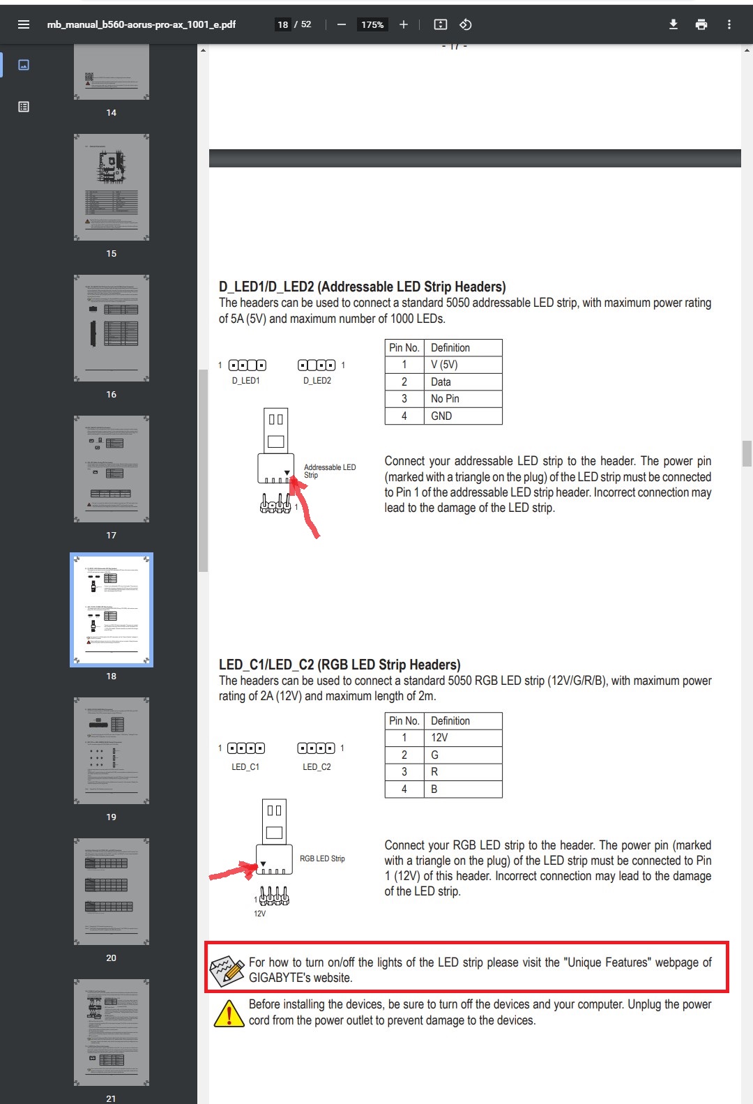

Подключил этот кабель в разъём D_LED1 на материнской плате, но подсветка после включения гореть не начала. Не нужны ли для её включения процессор, видеокарта и оперативная память? просто на данный момент у меня их нет.

Здравствуйте! Подсветка запитана от линии +15, ей не требуется загрузка ОС или прохождение процедуры POST. Она включается при подаче питания.

Судя по https://www.bequiet.com/ru/case/1854 используется ARGB, который от +5 питается и ТРЕБУЕТ ДАННЫХ ДЛЯ РАБОТЫ. Без процессора сия конструкция работать не будет. Можете к ардуине подцепить, если уж сильно надо, чтобы светилось без обвязки.

Там питание на подсветку через сата идет, его к блоку подключайте. А чтоб на управление с материнки изменить - нужно зажать кнопку изменения режима подсветки на несколько секунд.

Спасибо! я думал у меня просто нет этого кабеля, а он оказывается при сборке где то затерялся и всё теперь нормальноBagbKa_fIN: ↑ 12.08.2021 16:35 Там питание на подсветку через сата идет, его к блоку подключайте. А чтоб на управление с материнки изменить - нужно зажать кнопку изменения режима подсветки на несколько секунд.
Отправлено спустя 23 секунды:
Уже всё, нашёл этот сата

Я так понял - ключа на разъёме нет, но есть метка. По идее подсветка корпуса с выбором цвета через кнопку панели уже должна работать. RGB - только после установки оси, ибо только через утилиту "RGB Fusion".
Т.е. ты с самого начала управление подсветкой в МП установил, а питание подсветки не подключил...FamicomPlayer: ↑ 18.08.2021 12:56 Уже всё, нашёл этот сата
