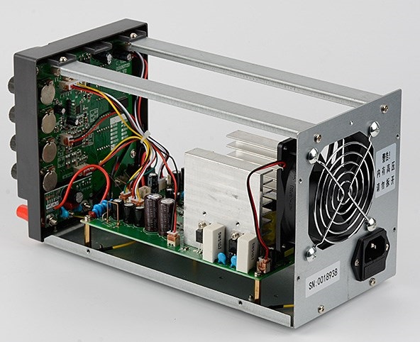

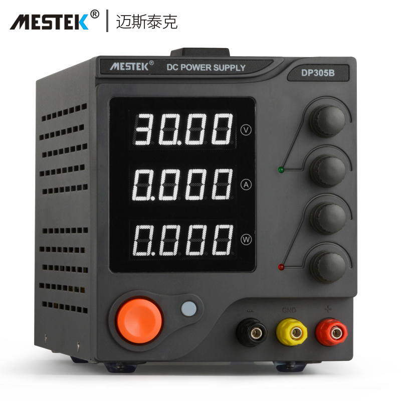

Marmota: 04.02.2021 11:17 Возможно кто-то сможет подсказать более оптимальные варианты вместо компьютерного бп
https://voron.ua/catalog/039921
- индикация тока, напряжения и мощности на трёх 4-разрядных LED-индикаторах белого цвета
- плавная регулировка напряжения и тока, по два потенциометра для грубой и точной регулировки
- помимо кнопки включения питания ЛБП, имеется кнопка включения/отключения выхода
- защита от короткого замыкания
- ограничитель тока
- одновременное отображение величины напряжения, тока и мощности, отдаваемой в нагрузку
- высокий коэффициент стабилизации напряжения и тока
- активное охлаждение посредством внутреннего вентилятора
Выходное напряжение 0 - 30 В
Выходной ток 0 - 10 А
Уровень пульсаций : по току <10 мА , по напряжению <30 мВ
Коэффициент влияния нагрузки: по току <0,1% + 5мА, по напряжению <0.1% + 5 мВ
Коэффициент влияния напряжения питания: по току < 0.1% + 5 мА, по напряжению < 0.1% + 1 мВ
Индикация значений выходного тока, напряжения и мощности - 3 шт 4-разрядных LED-индикатора
Напряжение питания : ~ 220 В (50 Гц)
Условия экспуатации: 5 ~+40 C, относительная влажность <80%
Размеры : 265 x 125 x 145 мм
Вес: 1,80 кг
