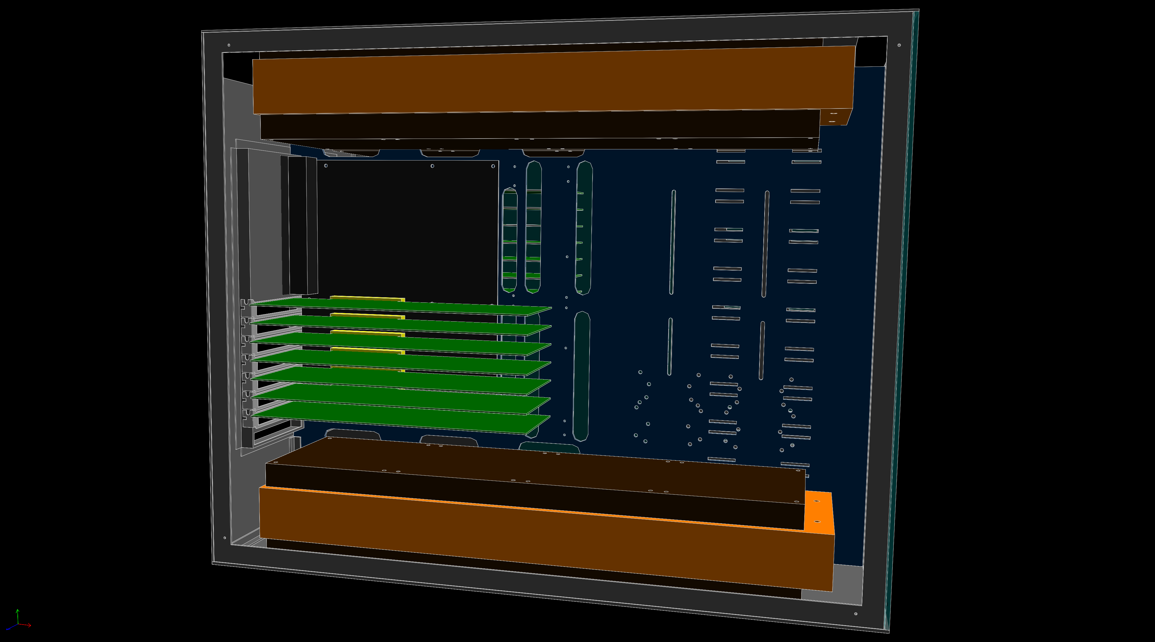

Побачивши результати роботи maskymus в його темі, вирішив ще трохи попрацювати над моделлю, тепер вже в CAD програмі по-дорослому з точними розмірами зі специфікацій.
Все ті ж 3 радіатори 560мм в push/pull товщиною до 60мм (залежно від карт розширення та деяких інших елементів.
Бокові панелі для економії грошей та ефектності вирішив робити з загартованого скла (на рендерах це пусті стінки).
Слотів 2.5/3.5 не буде, будуть лише 5.25 для простоти моделі та універсальності (через корзини можна вліпити 20 3.5 дисків + 6 2.5 дисків, одночасно і всі з гарячою заміною/без). Права фронтальна частина буде поворотною для доступу до 5.25 слотів з фронтальними панелями.
Підготував вирізи на верхній та задній панелях для вставок надрукованих на 3D принтері. Зверху можна буде кастомізувати кнопки і виходи за потребою, чи навіть додати порт для заправки контуру. Позаду планую вбудувати антени Wi-Fi + залишиться ще місце.
Материнку поки змоделював класичну ATX + 8 слотів PCIe на задній панелі, але в фіналі дірок також буде достатньо для SSI CEB та SSI EEB.
Ще остаточно не продумав механізм кріплення панелей між собою, але хотілось показати як є.

Насвердлив ділок під кріплення вікон, материнки SSI CEB/SSI EEB, резервуари і 4 види різних кріплень під помпи, додав вирізи під кабелі:
Ще треба продумати як з іншого боку прикріпити/прикрити кабелі, механізм кріплення повороту передньої правої половини. Також в ідеалі десь дістати резинові вставки, але це вже навряд, хіба на 3D принтері гнучким матеріалом щось друкувати...

Модель майже готова, додав отвори для вентиляторів, отвори для філпортів щоб був зв'язок з іншою половиною (де інакше немає кріплень для помпи та резервуара).
3D модельку можна подивитись вживу завантаживши файлик та відкривши в браузері: https://nextcloud.mokrynskyi.com/s/kqWJB4e4dXL86FN
Кілька зображень:
З зарплати, думаю, почну по трохи замовляти виготовлення деталей. Аксесуари (кнопки, болти, роз'єми, кабелі, заглушки, фільтри і решта) всі вже замовлені, більшість приїхали (більше половини кілограмової коробки від Нової пошти). Мушу зізнатися, що вартість лише цих дрібниць вже перевищила вартість поточного корпусу Define R5.

Ні, алюміній. Низ та трей для материнок 3мм, задня та верхня панелі + кріплення 5.25'' 2мм, передня поворотна 1.5мм.
На 3D принтері друкуватиметься лише панель для фронтального I/O (щоб можна було досить легко змінити в майбутньому при потребі) та задня аналогічна штука для кріплення 4х антен Wi-Fi.
Там де панелей не видно буде скло 4мм.
Такого масштабу корпус якщо й можна надрукувати з достатньою міцністю, коштуватиме він як гелікоптер :)
