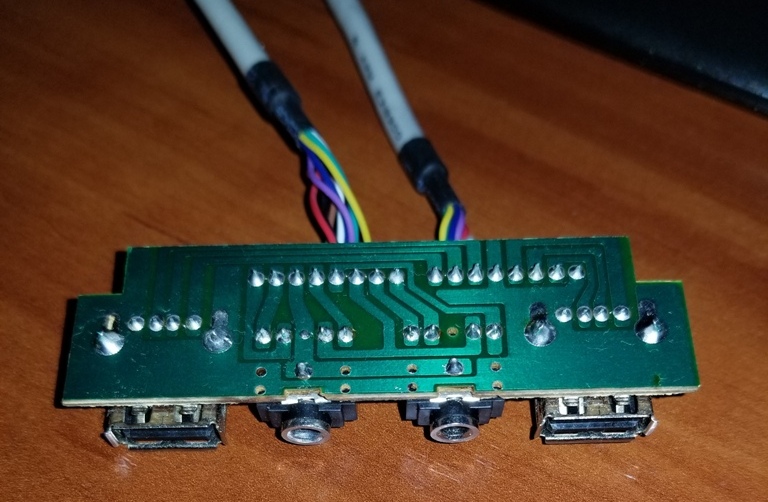

Парни, нужен совет B-)
Детвора разломала гнездо выхода наушников на передней панели корпуса, купил идентичные с виду 3,5mm 5pin-гнезда, запаял и уже при включении понял, что лохонулся предварительно не прозвонив старые гнезда :insane: То, что продается в радиомагазинах (две пары нормально замкнутых контактов) совершенно не подходит - такие гнезда распаивались на АС97-панели. В гнездах для HDА-панелей есть нормально разомкнутый изолированный контакт - подает сигнал на мать при вставленном штекере.
Кто-нить вкурсе, где можно достать такие гнезда? Возможно кто-то продаст.
