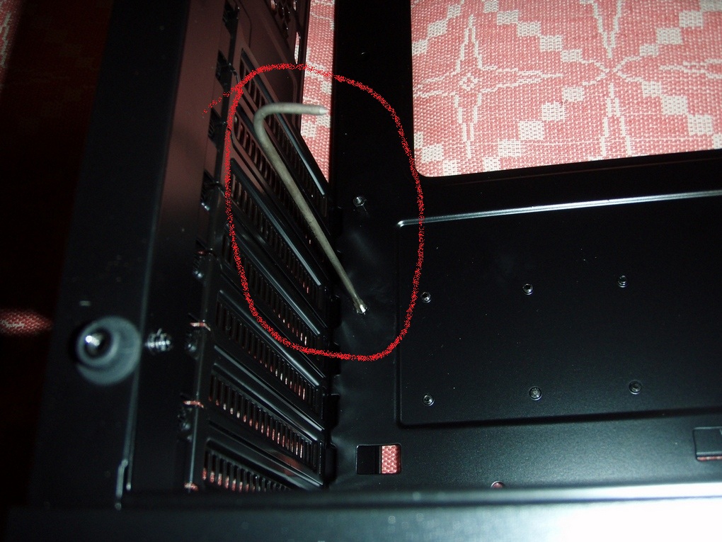

Взял для пересобрать старое железо PHANTEKS Eclipse P300.
Наблюдения и впечатления.
Маленький и достаточно "железный".
Вес голого каркаса без штатного вентиля 3 кг, вес боковой крышки и лицевой панели - чуть более 1 кг.
Итого: 3 кг с "копейками" чистого металла - остальное на стеклянную панель.
Кстати, практически единственный в своём роде - торец стекла закрыт лицевой панелью, а не виден, как, допустим у Eclipse P400 tempered glass.
Стойки под МП вкручены опциально, кроме одной (мне она понадобилась) - именно под неё резьбы не было от слова "совсем" (универсальный Г образный метчик проблему решил)
Всё было "радостно" до момента установки БП - теперь я понял весь смысл стонов на эту тему с буржуйских сайтов продаж.
Можете забыть про этот кейс, если у вас не БП с полным комплектом плоских шлейфов или не "старичок" со жмутом несъёмных кабелей.
В противном случае вас ждёт покупка готовых/индивидуальный заказ cable mod с раздельной оплёткой и то, вам придётся демонтировать две стенки образующие корзину под HDD, благо они на винтах.
Не считая этого момента - вполне годный корпус для рядовой сборки с минимумом вычурного RGB.
Пока всё замерло из-за отсутствия воздушного СО и временно собрано на старенький БП с несъёмными кабелями.
Будут вопросы - задавайте в ЛС - есть возможность померять/сфотать.
