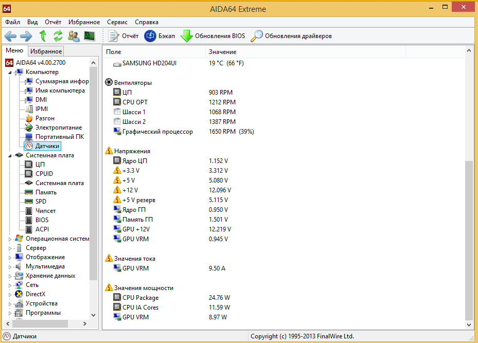

Вместо HWMonitor есть AIDA64 тоже мониторить напряжения. У меня тоже HWMonitor не корректно работает и я на нее не ориентируюсь .

Да, прямо скажем - показания существенно разнятся.

Да, действительно то ли HWMonitor некорректно отображает вольтаж 12V линии, то ли он вообще с MSI не дружит, но AIDA64 показала вполне адекватный показатель. Теперь возникает вопрос: не завышено ли напряжение 12V линии?

в пределах погрешности, без мультиметра не посмотреть сколько там на самом деле. Чесслово забейте.
