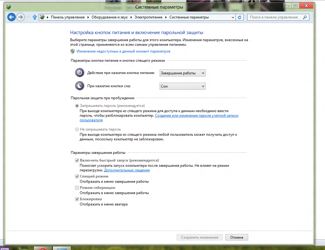

Спасибо, однако дело в том что сейчас пк включается с 1го нажатия, а биос всё тот же... я думал что это из за вот этого - http://rghost.ru/38505684.view" target="_blank , однако вчера нашёл как это выключить (прикреплённое фото снизу строка - "Параметры завершения работы - влючить быстрый запуск" ) - я выключил эту галочку, затем выключил ПК на 8 минут (в т. ч. выключал более чем на мин из розетки) - после нажатия кнопки включения ПК включился с 1! нажатия, и соотвецтвенно было окно приветвствия биоса а не синий экран "быстрого запуска 8ки" - тоесть без этой технологии (считай по старинке как в 7ке включился пк) и с 1го нажатия...
Вот тут мне и не ясна вся эта магия..
