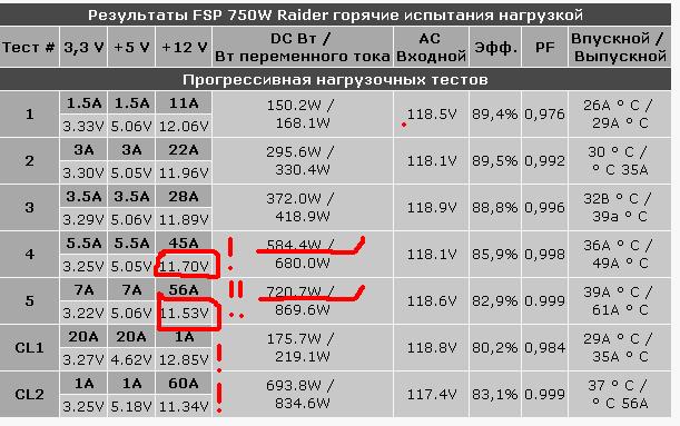

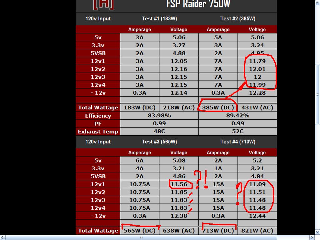

Chieftec CTG-750C тихий в простое и средней нагрузке, номинальную мощность выдаёт, раздельная стабилизация напряжения на магнитных усилителях, стандартный вентилятор 120 мм (при замене не надо будет искать модель с рекордно низким стартовым напряжением)
FSP Raider 750W - в принципе технологичнее, но кпд больше на 2% только на небольших нагрузках, в простое скорость вентилятора больше чем у Chieftec, групповая стабилизация напряжений +12 В и +5 В - и здесь начинаются проблемы - при нагрузке 400Вт напряжения довольно стабильны, дальше хуже

что за FSP , gln ... впрочем при нагрузке 100% и 80% номинальной мощности у всех БП с групповой стабилизацией напряжения, заваливается напряжение +12В , у некоторых экземпляров до 11В

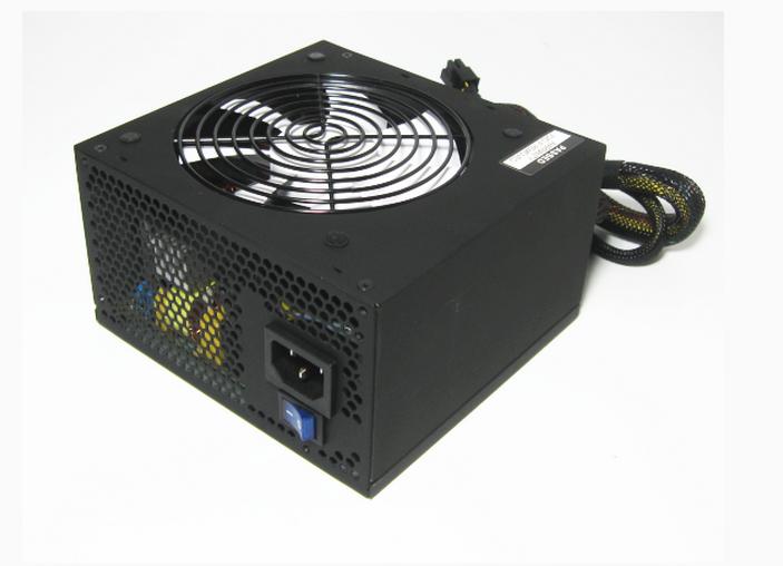

Сhieftec CTG-750C - OEM производитель High Power (Sirtec) платформа Performance Pro
нет, не так серьёзно :) в ОССТ
это называется стабильность напряжений (верить ему 50/50)
Xigmatek Centuro XTK-CB-0700M (CPA-070BCD-U42) - OEM производитель High Power (Sirtec) платформа Performance Pro
OCZ ZS EU/UK - OEM производитель High Power (Sirtec) платформа Performance Pro

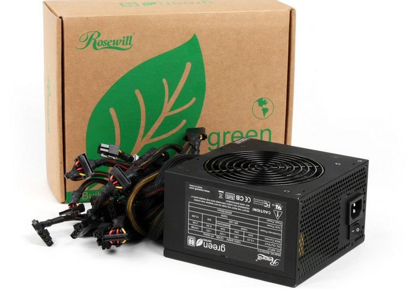

Cooler Master GX-Lite 700W RS-700-ACABL3 - раздельная стабилизация напряжений на магнитных усилителях +12В +5В +3,3В , только модель на 700 Вт
- платформа ATNG которая используется в Cooler Maste GX-Lite также применяется в блоках питания Fractal Design и Rosewill
