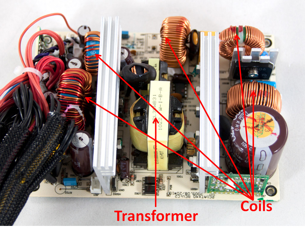

У меня было много БП, chieftec, thermaltake, последние Antec. В их работе я замечал что под нагрузкой н-р в игре. БП начинает шуметь как бы электроникой. Особенно это заметно в Antec тк вентилятор в них бесшумен.
Так вот у всех БП такое поведение? и хотелось бы особенно узнать есть ли такой шум под нагрузкой у БП Seasonic X-серии x650 x750... и без вентиляторных. И что это за шум вообще.

Не корректное заявление, Antec делают на платформах (Seasonic, Delta Electronics, CWT, Enhance Electronics, FSP)
[PSU] Antec Signature 850 -> Antec HCP-1200 -> Antec Signature 650 всё модели на Delta Electronics
Платформа CWT - Сhieftec BPS и SPS, Corsair HX и TX могут пищать в Standby(режиме ожидания)
Блоки питания пищат дросселями и высокочастотными трансформаторами, в случаях перегрева и микротрещин платы могут пищать радиоэлементы
одна из причин "свиста" магнитострикция, на дорогих БП ставят термоусадку, заливают клеем, также одна из причин на старых БП - уменьшение ёмкости конденсаторов
