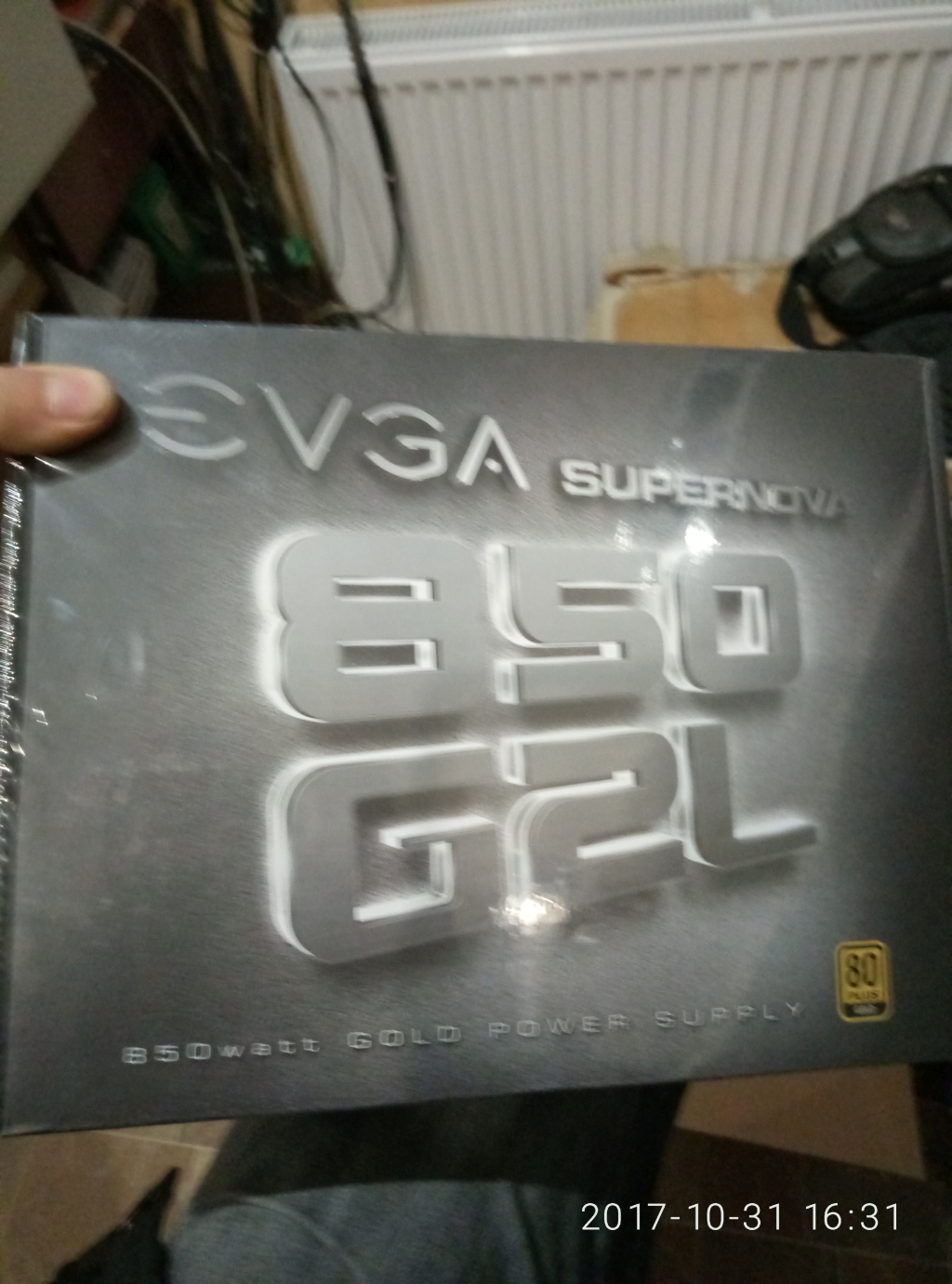

В августе приобрел у NazarK такой же бу блок EVGA SuperNOVA 850 B2. Проработал 3 недели, однажды захожу, а комп молчит, на сетевом фильтре выбило предохранитель. Включил снова предохранитель и попробовал запустить комп - в блоке питания загудело, и снова выбило предохранитель, кабель питания к блоку нагрелся хорошо так.
Вобщем 19.09 отправил блок немцам из ЕВГА (обошлось за 880грн где-то (с оценкой стоимости 800грн). за 10 дней добралась посылка в германию, потом трекинг застрял на пункте "попытка дальнейшего вручения".
И затем 13.10 вдруг получил письмо от ЕВГА, что замена отправлена мне.
Сегодня получил замену и был приятно удивлен, что прислали новый голдовый
(хоть и не последней модели) блок, запечатанный с полным комплектом, хотя им отправлял голый блок, как они и просили .
Правда шнур под американскую розетку и гарантия не продляется, если по гостевому РМА (третьи руки).

Також, я сам попросив a_tom детально описати у цїй вітці його ситуацію та заміну, яку йому провели. З метою повноти опису, а також незалежного підтвердження, що що блоки нормально міняють по гарантії, ще й на повністю укомплектовані класу Gold. Я просив дати такий опис у вітці по блоку також InTouch (котрий аналогічно отримав на заміну блок класу Gold, і аж ніяк не втратив на цій справі), але він цього не зробив.
InTouch
- Звідки: Днепр
Подтверждаю, что получил новый голдовый БП от EVGA. Пересылка-доставка заняла около месяца и ~950 грн почтовые услуги (отправлял с г. Днепр).З метою повноти опису, а також незалежного підтвердження, що що блоки нормально міняють по гарантії, ще й на повністю укомплектовані класу Gold. Я просив дати такий опис у вітці по блоку також InTouch (котрий аналогічно отримав на заміну блок класу Gold, і аж ніяк не втратив на цій справі), але він цього не зробив.
