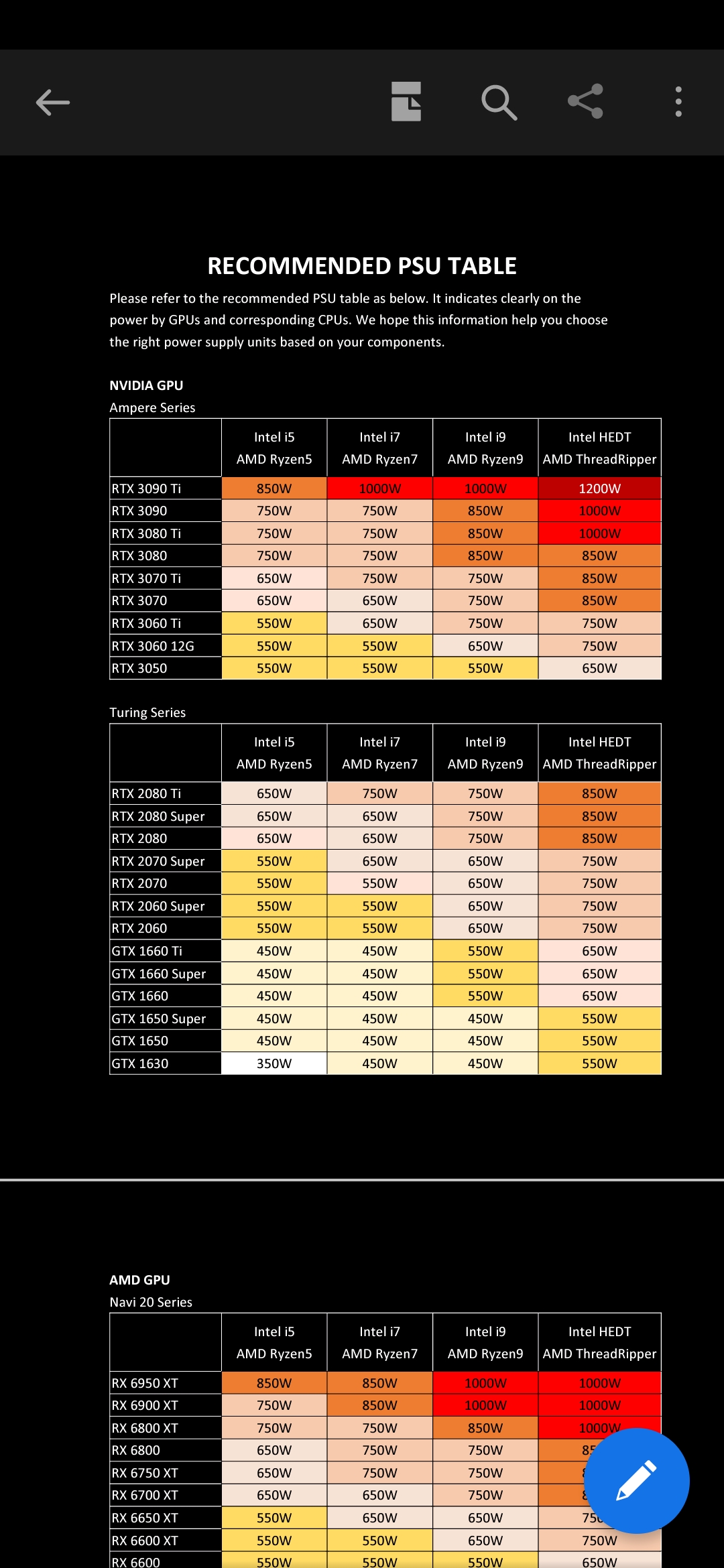

Нвидия рекомендует для этой карты 550 ватт.
Вот удобная таблица
- спойлер

пишет,максимум 500 ват. то 600ватного блока мне хватит? платинум от корсаровaaleksandrenko: ↑ 03.08.2022 21:22Можно.hzpon: ↑ 03.08.2022 21:16 Здравствуйте. Можно ли доверять калькулятуру be quiet?

cpuboss
Хватит, потребление будет меньше чем 600 ват.пишет,максимум 500 ват. то 600ватного блока мне хватит? платинум от корсаров
