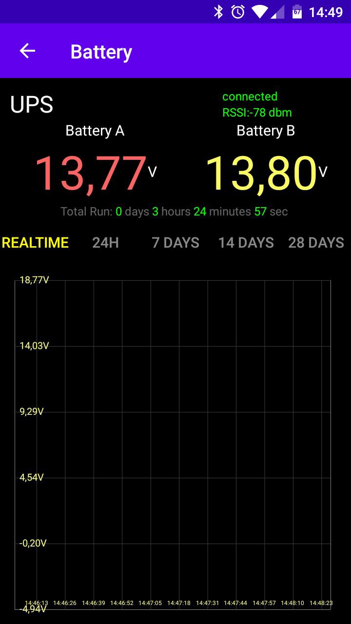

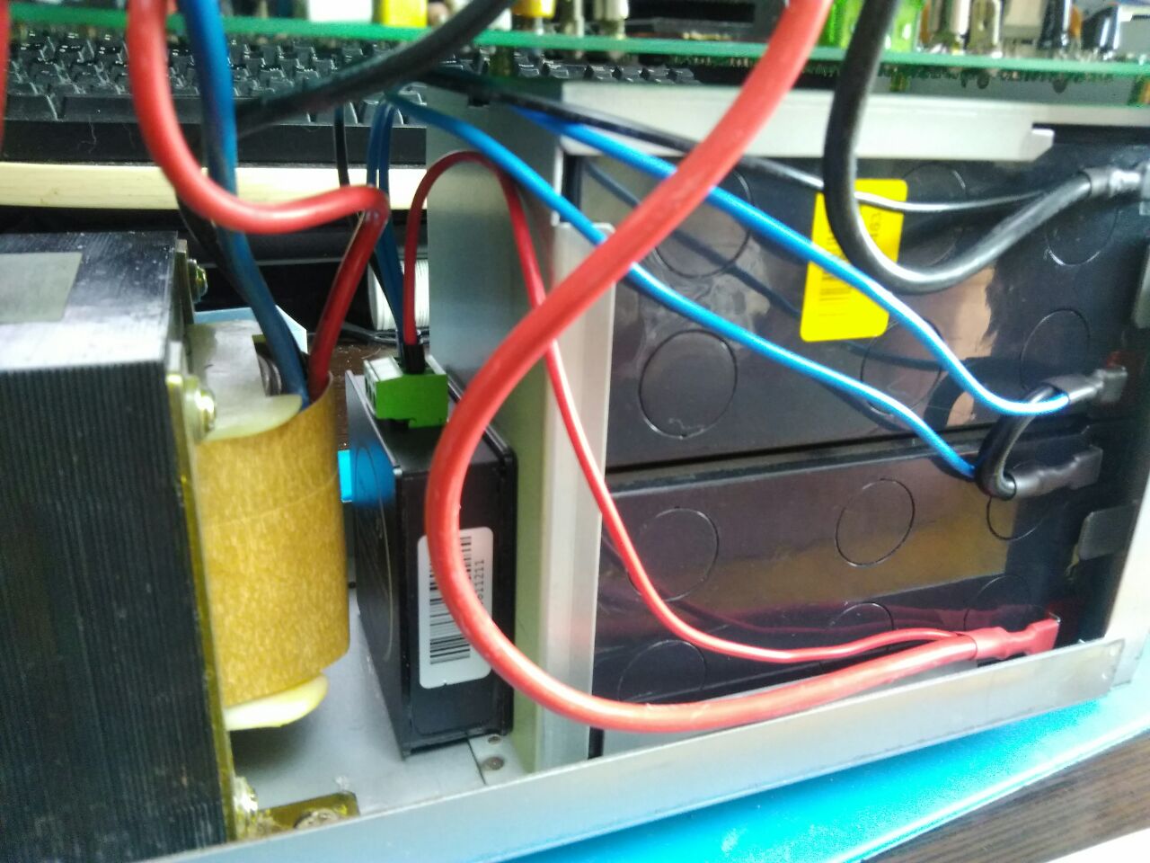

GreenMile
- Звідки: Київ
Напруга заряду в ДБЖ 14,4-14,7В і буфер 13,8В Зазвичай. Я такий брав. На обох зараз тримає по 13,80В±0,03В:кудрявый: ↑ 27.06.2024 11:30 GreenMileЦе ж має бути балансир десь в діапазоні 12+- вольт на комірку?А в ідеалі - поставити балансир, тоді вони довше проживуть, навіть якщо там буде значна різниця у внутрішньому опорі.
