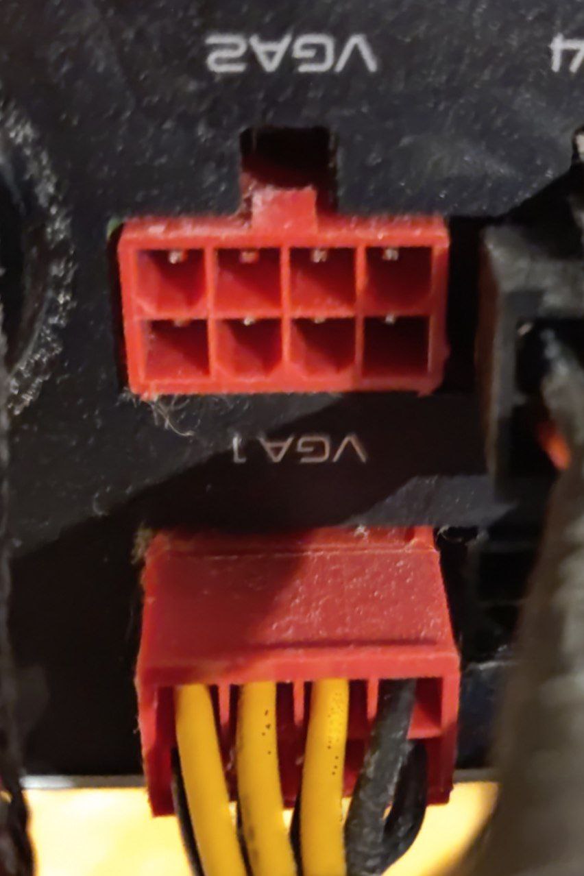

Вот так выглядит вход к бп
Отправлено спустя 5 минут 26 секунд:
Вот этот подходит по входу из обьявления
https://m.olx.ua/d/uk/obyavlenie/moduln ... UIKW3.html
Что нужно еще учитывать кроме эти ромбтков квадратиков?

в роз'ємі зі сторони бж ті 8 пінів можуть бути напхані в довільному порядку, так що або самому розбиратися як воно перевіряється, або просити знаючих людей, щоб вони перевірили, віддалено вам ніхто то не скаже
розпіновку знайти в гуглі, якщо вона є, ну а якщо нема, то нема :dontknow:

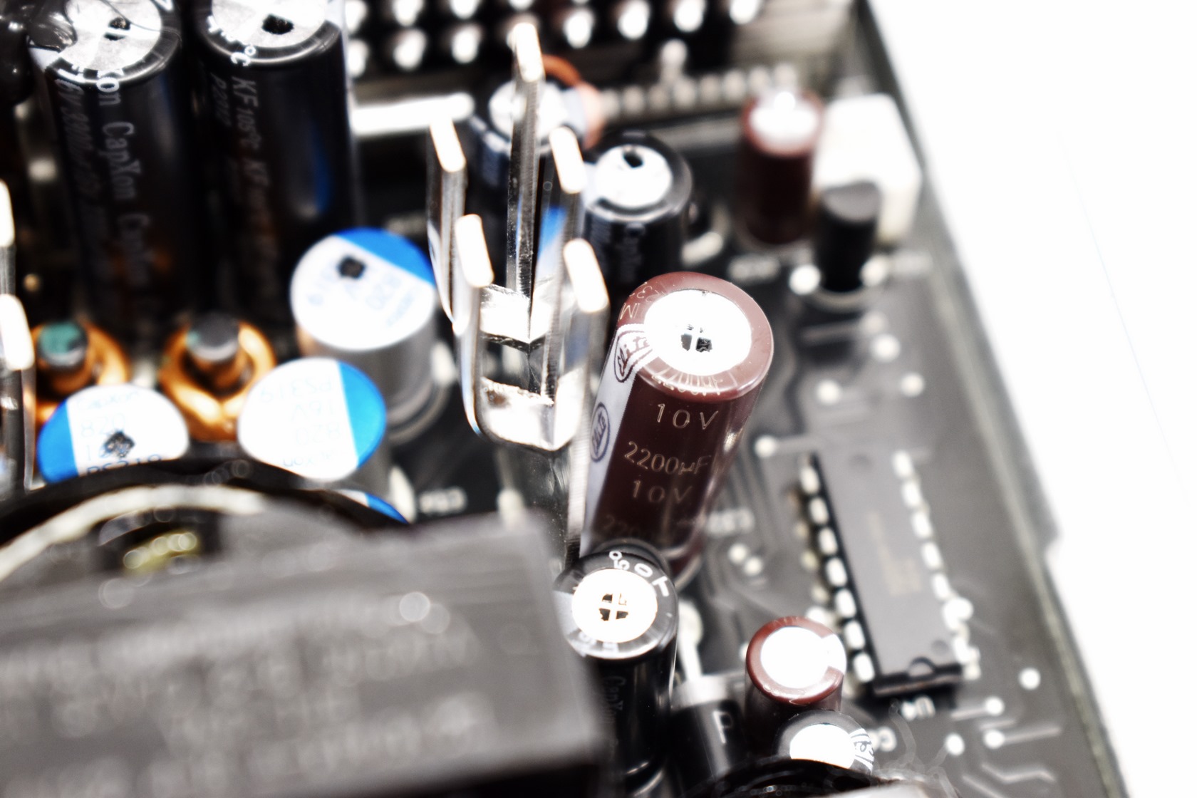

daesz
Mixx: 30.08.2024 08:50 MSI MAG A750GL PCIE5
внутри фул Япония
:gigi:

Там японського ніколи нічого не було, дешевий другосортний Тайвань в перемішку з третьосортним ілітом(с) з Китаю.

Упс, попутал с 850вт, заодно заглянул себе в заднюю щель бп, и правда банка капксон, хотя сути не меняет, аналогичный +- биквайт стоит почти на косарь дороже...

Mixx: 30.08.2024 19:55 daesz
Це фото з 750ти та 850ти ватних варіантів, оглядів де б показували розібрані 650ти ватники я не знайшов, але в дешевші моделі ніколи не кладуть кращі компоненти, в цьому сумніватись не потрібно :)
