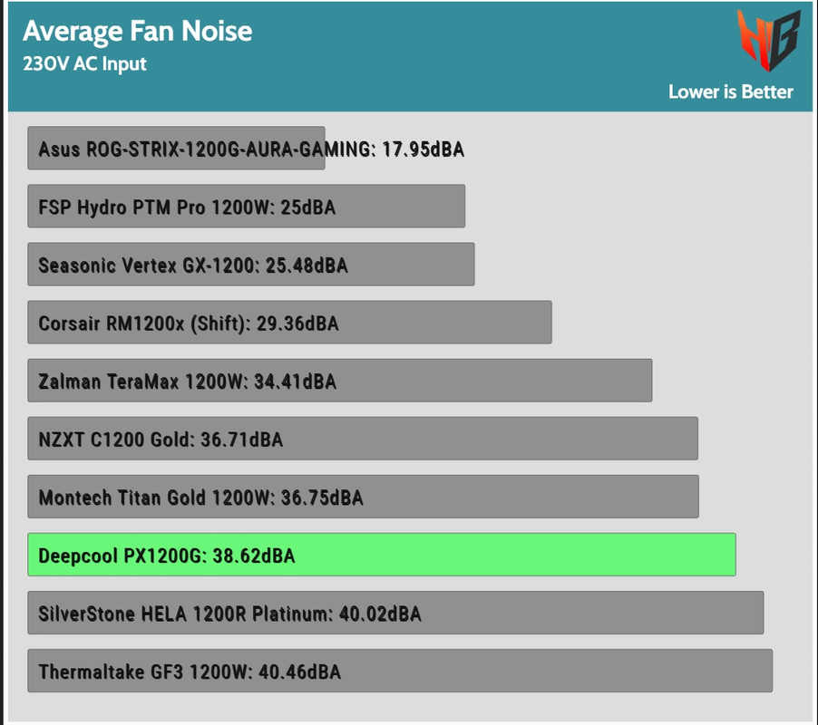

A1eksandr: 18.09.2023 16:58Что скажите за Deepcool PX1200G
За вашим же посиланням є заміри шуму:
Зображення
Звісно це на максимальному навантаженні, але все одно по рейтингу шуму він тільки "Standard+" отримав

Alex+: 18.09.2023 17:02
Зображення
A1eksandr: 18.09.2023 16:58 Dark power 12 850
Ви його хочете замінити чисто з-за вентилятора? Так може просто пожертвувати гарантією та вентилятора замінити на тихий?
шум, разьем 12 пин для карточки ,да и гарантии лешиться не очень хочется, я его хочу просто продать и все. Я понимаю что мого варианов других бп но проблема в сраном 12 пин для карты,они все жесткие хрен согнешь его и корпус не закроешь,а если с кабелем +_ норм то в чем то другом касяк,вот только на Асусе и решил остановиться. Вроде бы как лучшее по моим хотелкам
Вот опять токи это шму под нагрузкой у них ,а в простое будет ли тихо, если без пасива допустим, хрен знает и я так понял что СВТ на дипкуле отличается от Мси который мне тоже понравился,короче голова уже болит..
