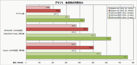

Ba-D
- Звідки: Николаев
St.Bezdelnik
Японцы сравнили Quad CrossFire (Radeon HD 3870 X2) и GeForce 8800 Ultra в 3-Way NVIDIA SLI
И то, у них QX6700 на номинале - 2,66
EDDI
Вверху GF8800GTX (два SLI-разъема), внизу - GF8800GTS 640Mb (один SLI-разъем, соответственно никаких 3 Way SLI)
Думаю "запаса" ну никак не получитсяSt.Bezdelnik:в случае EDDI если брать с запасом, то можно смтреть модели 750-850 ватт
EDDI
EDDI:Я просто видел что 8800GTS на 640 метров поддерживает
Боюсь, без квада, да и то далеко не на номинале, дело не обойдетсяEDDI:три "Ультры", проц гдето Core E8400 или Е8500
