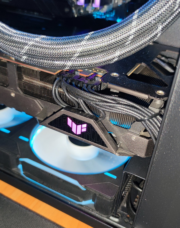

0kie
mult: 01.01.2025 20:23Така висота каже про те що може бути вузькуватим для того дибільно кабелю у нвідія.
В моєму теперішньому корпусі макс висота процесорного кулера 167 і є проблема закрити бокове скло, бо з відюхи торчить кабель.
Ну і так дивишся то фіг його зна що взяти
Зображення
Ну красиво же. :-P :gigi: Что значит правильно подобранный БП, у которого правильные эластичные провода и все нужные кабеля в комплекте. Включая тот самый "дебильный". И корпус позволяет так обыграть подключение, что ничего не видно - корзина для HDD, которых у меня нет, используется для прятанья излишек проводов. Даже если бы вместо водянки была башня, то и с её высотой проблем не возникло бы - стандартные производительные башни обычно сюда помещаются. Нужна мелочь - КОМПЛЕКСНЫЙ подбор комплектующих. Чтобы потом не заниматься кроиловом и натягиванием совы на глобус Украины. ;)
mult
Звідки: Вишневе
0kie
Корпус брався ще до вихода цих зелених кабелів.
Неможливо розрахувать те чого ще немає.
Комплексний підбір це про систему з нуля, а коли вона з роками доповнюється і перероблюється, можуть бути нюанси, особливо коли виходять нові нестандартні комплектуючі.
Ну і по фото видно що корпус теж завузький для цих "мега офігєнних" кабелів, тому довелось хімічить щоб не мінять корпус :)
Я можу теж свої погнуть що все влізе, але вони в мене не такі еластичні, плюс є обмеження від виробника у вигляді термоусадки.
З нормальними угловими переходніками теж проблема.
Тому краще купити корпус, чим ризикувати відеокартою за 40к.
Тим більше я і хотів поміняти свій акваріум на щось більш класичне.
Мій допис був не про те що в мене щось не влізло, а про те що хочеться щось помінять а не знаходиться :)
Аби я не хотів його помінять, я вже теж щось нахімічив як на фото :)
0kie
mult
Это я так ненавязчиво предлагаю к рассмотрению Jonsbo D41. ;) :gigi: Заодно и БП заменить, чтобы избавиться от переходников для 4000-й серии видеокарт.
mult
Звідки: Вишневе
0kie
Дак d41 теж завузький для зелених відеркарт, небачу сенсу його брати як і корпуси з висотою процесорного кулера до 170 мм.
А так погнутись кабелі як на фото можуть у одиничних блоків.
В основному вони не дуже гнуться.
У мене блок живлення від топового виробника з чудовими показниками.
Хоча новомодний кабель доволі дубуватий і з великим захистом від перегибу що не додає плюсів цьому блоку.
Хоча їх і не рекомендують сильно гнути, може тому виробник таке зробив.
Їх звісно можна гнути, але все залежить від жорсткості кабелю, бо при згинанні можна пошкодити контакти в середині розєму.

oversteve
Звідки: Ukraine
mult: 01.01.2025 20:23 То металеві сітки в якості фільтрів, то вузькуватий з висотою кулера для проца в районі 165-167.
то не дибільний кабель у нвідіа, то або ви юзаєте "дибільний" кабель/перехідник, або банально руки-крюки
https://www.super-flower.com.tw/ja/prod ... e-50-cable
там достатньо місця до термоусадки, щоб його погнути
ну і от приклад із життя
https://www.coolermaster.com/en-global/ ... ter-cable/
страшне, у цього кабеля проводи погнули прямо за конектором і як він тепер буде працювати :horror:

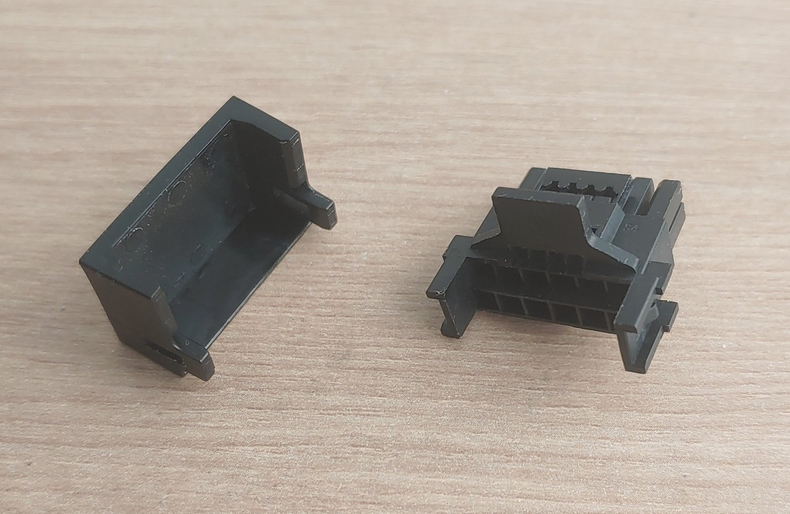

mult
Звідки: Вишневе
oversteve
Нормальні в мене руки.
А отой кабель від кулер мастер то не погнули коло конектора, то угловий перехідник :)
Я б собі теж такий кабель купив.
То ви собі вирішили що можете гнути де попало, ви ж мабуть розумніші за інженерів супер фловер раз ви не відрізняєте де зігнуте а де угловий конектор :lol: .
То гніть, хто вам не дає :)
Аби мені такий як ви погнули щось неправильно то я б йому голову так погнув :)
oversteve
Звідки: Ukraine
mult: 02.01.2025 10:40 А отой кабель від кулер мастер то не погнули коло конектора, то угловий перехідник :)
то не угловий перехідник, звичайний прямий роз'єм і кришечка і кабель там погнутий прямо на виході із роз'єму
