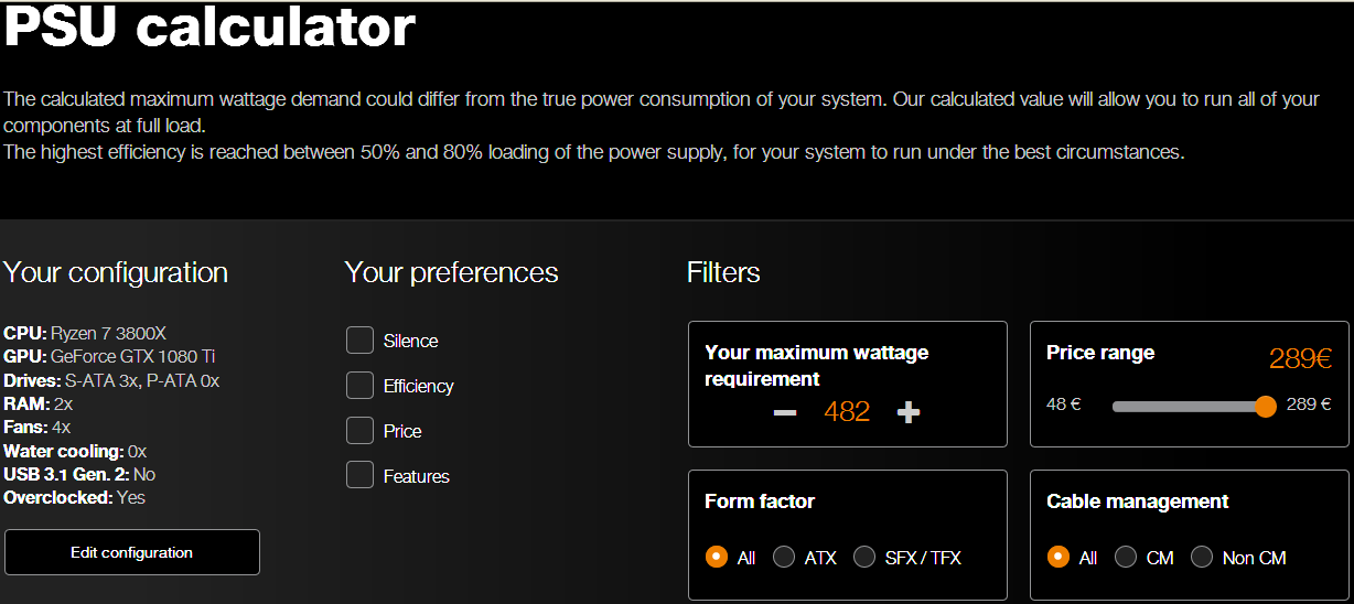

Quinson, OuterVision® Power Supply Calculator завжди завищує. Можете перевірити: залиште тільки материнську плату, все інше по нулях, і ... 110 Вт. :gigi:
be quiet! Power Supply calculator набагато точніший: 428 у номіналі, 482 з розгоном (але яким?)
Результати вимірів споживання у стрес-тестах:
Ryzen 7 3800X (вся система без відеокарти, з платою X570 більше) 194-214 Вт;
GTX 1080 Ti FE (1480-1582/1376) 245-248 Вт (у грі 213 :D ), OC-версія (1544-1658/1376) 283-288 Вт, розігнана до 2050 - до 335 Вт.
Наразі цілком вистачить БЖ 550 Вт.
Під процесор більше 8/16 та/або відеокарту рівня GTX 2080 Ti, планку доведеться підняти до 275 та 375 Вт відповідно, і брати БЖ вже на 650 Вт.
