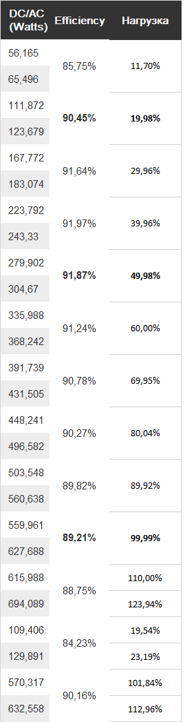

80+ Platinum это 90 % 94 % 91% эффективность на 20, 50, 100% нагрузки соответственно.
Под спойлером замеры. Жирным выделены 20 50 и 100% (Источник https://www.tomshardware.com/reviews/fr ... 279-2.html)
На 20% проходит
На 50% не хватает 2,13%
На 100% не хватает 1,79%

GetOutTheWay
так это замер при 115в там требование к платине 92
Evergod
На 20% проходит
80+ Platinum это 90% 92% 89% 115V
80+ Platinum это 92% 94% 90% 230V
GetOutTheWay
Звідки: Xapкiв-Київ
odessitmws
да, уже сам не доглядел.
Короче он платиновый только на 115В, на 230 В он не платиновый.
https://www.plugloadsolutions.com/80Plu ... plies.aspx
Выбираем 230V EU Internal и наслаждаемся
P.S. 4 блока питания сертифицированы как Platinum для 230V
