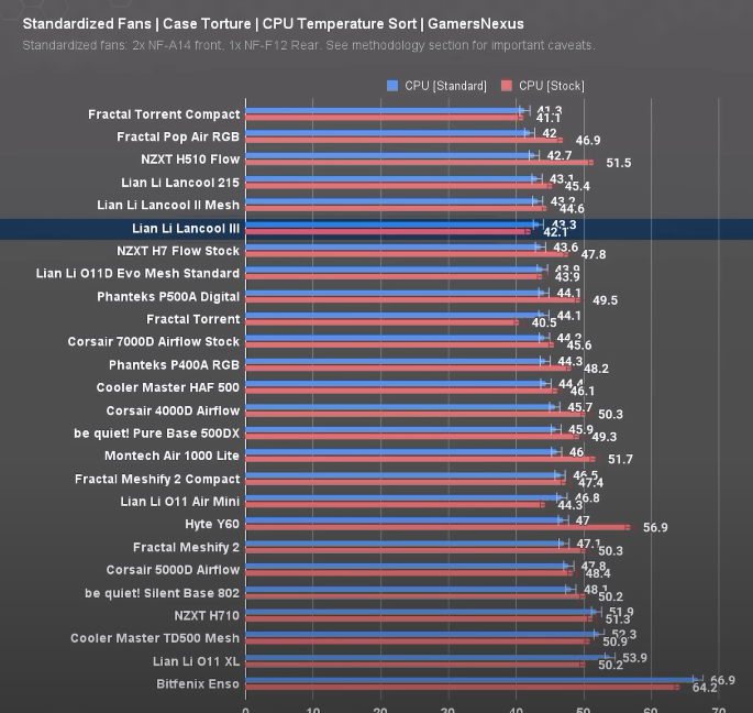

Потрібен корпус, пріоритет максимальне охолодження, бюджет 200 долларів.
Конфіг: 5800х3d (105W) 6800 XT (320W, 32cm), Dark Rock Pro 4 (164mm).
В ідеалі поставити 3 140-180мм в лоб і водянку 360мм зверху. Товщина корпусу мінімум 0.7мм, зовнішній вигляд неважливий, стоятиме під столом.
aaleksandrenko
Звідки: Житомир
MadManUA: 17.08.2023 00:56 Потрібен корпус, пріоритет максимальне охолодження, бюджет 200 долларів.
Lian Li LANCOOL III буде хорошим по температурах. З коробки вже є 4 вертушки. Водянку зверху просто поставити і не треба нічого докуповувати.

aaleksandrenko: 17.08.2023 01:09
Дякую, те, що й шукав. Єдиний мінус - потрібні кабелі подовше від бж. З профільним бж важко в кабель менеджмент, а процесорне живлення (55см) ледве дотягується.

MadManUA: 19.08.2023 15:32
Корпус реально здоровий. Як варіант, є подовжувачі 20-30см. буде зручніше підключати трохи та й естетично вони гарні. Якраз в малих корпусах їх нема куди дівати, як кишка там ззаду валяються, а у вашому якраз норм буде ;)
