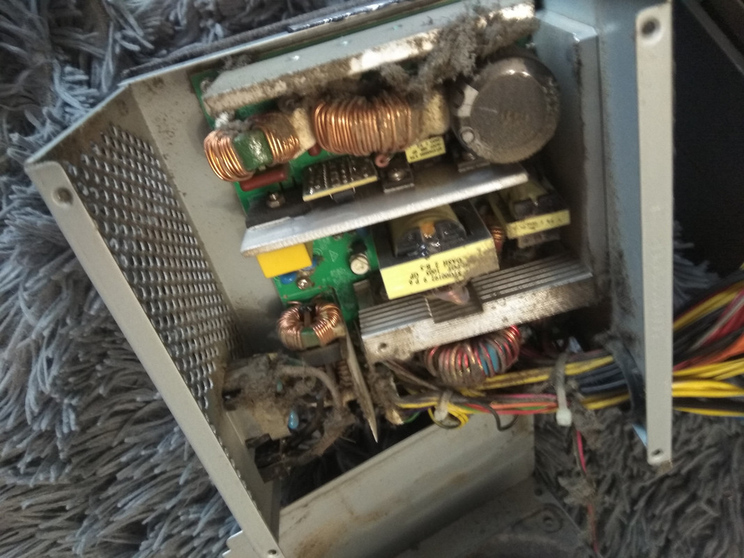

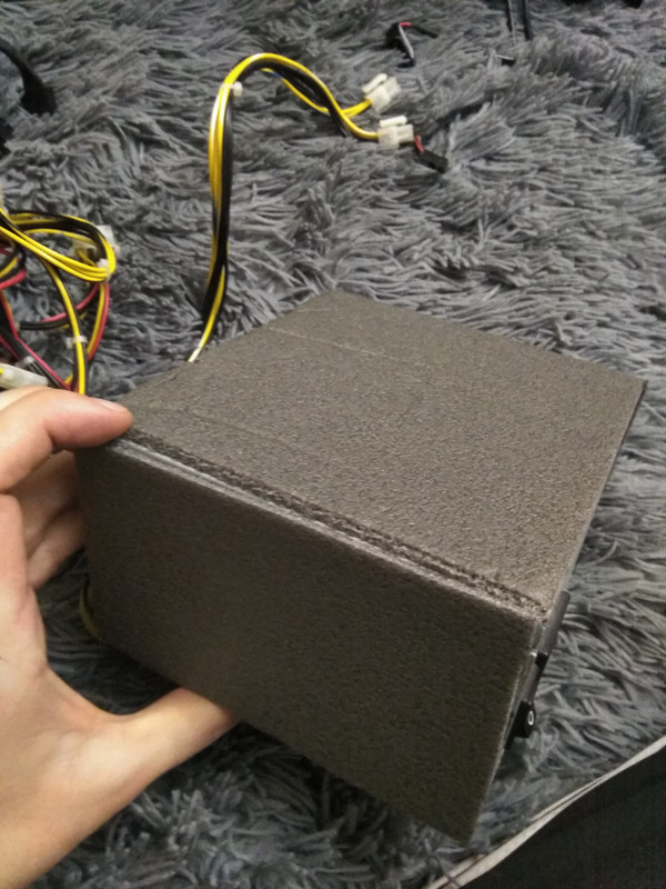

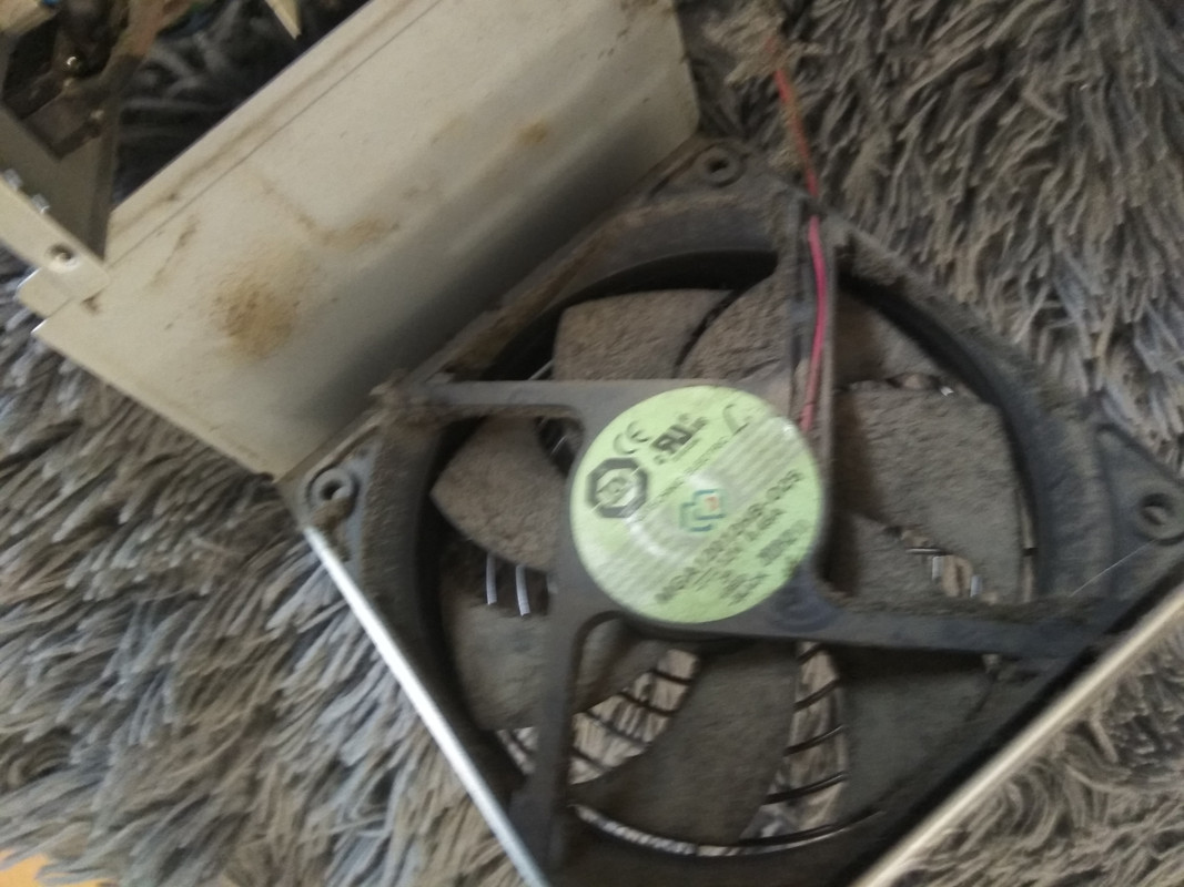

Ребята,извините за оффтоп..Разобрал,почистил,перебрал,смазал,старый блок...Работает отлично,тихо,но есть сторонний шум в подшипнике..Вопрос,можно ли отрезать питание старого вентилятора(он припаян),и поставить новую тихую вертушку,и вывести ее питание на 3 пин,в корпус..(есть свободные разъемы 4пин.)ни чего блоку не будет?колхоз конечно..)я понимаю,что можно перепаять,но я не шарю))
Вопрос конечно хороший. Я сам убрал вентиль из БП (разъемы) и поставил другой (Xilence), подключив 3 пин в мать. Крутит на максимум, по паспорту 1300 об/м, (12 вольт), стало тише чем было, но все равно заметно. Дуть стал хуже по ощущениям, но воздух не теплый. Не лучший результат, буду что-то еще делать, может буду подключать к молекс переделав на 7 вольт или покупать другой БП. Но если на 7 вольт подключить, то и обдув будет еще хуже. Боюсь воздух будет теплым, может вентилятор надо было другой купить. Тем не менее с моим БП ничего не случилось, там более нагрузка офисная. Того обдува оказалось достаточно для охлаждения. Вам нужно будет просто провода заизолировать. И не отрезайте под корень, потому что провода вам еще могут пригодиться, для того, чтоб была возможность подключить купленный вентилятор к ним. Это может пригодиться если БП регулирует обороты вентилятора сам (у меня такого нет), а подключение к материнке вас не устроит по каким-то причинам. Но все равно возня. Вентилятор купленный может иметь слабое давление воздуха, он может не стартовать при низкой подаче вольт с БП. Иногда думаешь, что проще БП новый купить, где по идее все было просчитано. Вообщем пробуйте.
Vader
В общем,старый(8ми летний) родной кулер,с торохтящим подшипником,отправился в утиль.В место него был припаян новый DeepCool XFAN 120.(лежал у меня давно,вот и пригодился).Что я могу сказать...Все очень тихо.На фоне 4х корпусных его не слышно..Даже под нагрузкой,воздух из блока идет холодный,я так полагаю,значит все неплохо. Старенький FSP-550..не такой уж и плохой как мне обьяснили.. :-/ После сборки обшил его автомобильной шумкой,и виброизоляцией(естественно оставив вентиляционные отверстия)..Результатом доволен!Огромное спасибо Камраду Caesar!!Обьяснил что да как!
Зображення
Зображення
А был,во такой ужас(8 лет не вскрывалось)

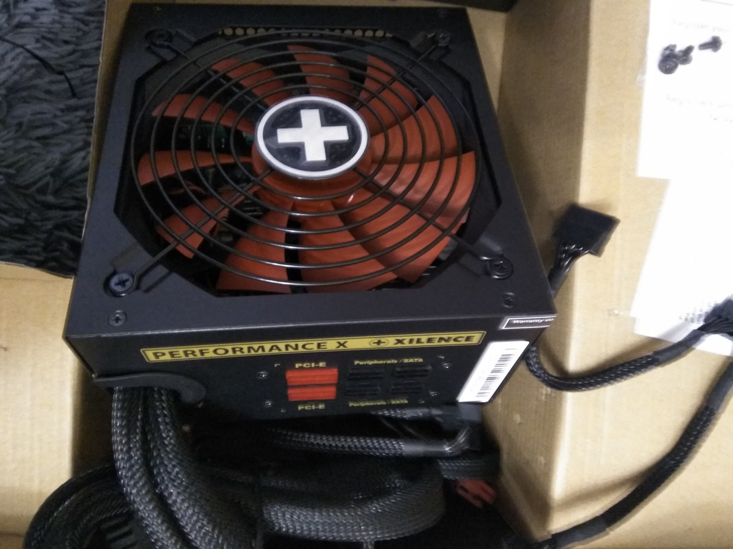

Всем привет.Значит получил я свой Xilence Performance X 750W...
Что могу сказать..Кабели длинные,оплетка,как оплетка,ничего интересного...в моем случае вообще не парюсь(у меня кастомная).Кабели средней жесткости,более мение послушные...
Просили рассказать о шуме...Его нет!Блок очень тихий.Корпусные вентиляторы его заглушают на прочь!!При выключеных винтах,еле еле слышно...и то,только поток воздуха.По габаритам он длиннее на 1см,и шире на 0.5см моего стандартного FSP-550 c 120мм кулером.В этом блоке идет 140мм вертушка.
Посторонних шумов,я не заметил..пока.))

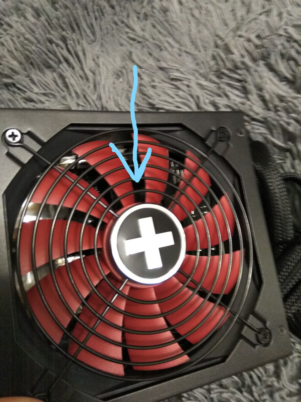

С самого начала,после установки и включения был серьезный шум(гул)Я было испугался...Причина была найдена незамедлительно!!!
Обратите внимание,на эмблему этой конторы))в виде креста по средине...На фото указано!Так вот,эта эмблема выступает и упирается в дно корпуса!У NZXT H 500---НЕТ НОЖЕК ПОД БЛОК ПИТАНИЯ..))Соответственно эта железяка упирается в пол корпуса,тем самым передавая вибрацию..Получаем на выходе шум-и конкретный.Все решилось в 5 сек))Делаем ножки(4шт)0,5на0,5мм из виброизоляции полимерной..На этом проблема решается в корне.
Вот тут есть видео(колхозное)снимал я на телефон,не для ютуба и не ради лайков а просто,может кому будет полезно,как эфективно обесшумить NZXT H500.И это мне удалось на все 100!
p.s ход производителя с выпирающей эмблемой мне непонятен,включая то,что она в предачу металическая.
