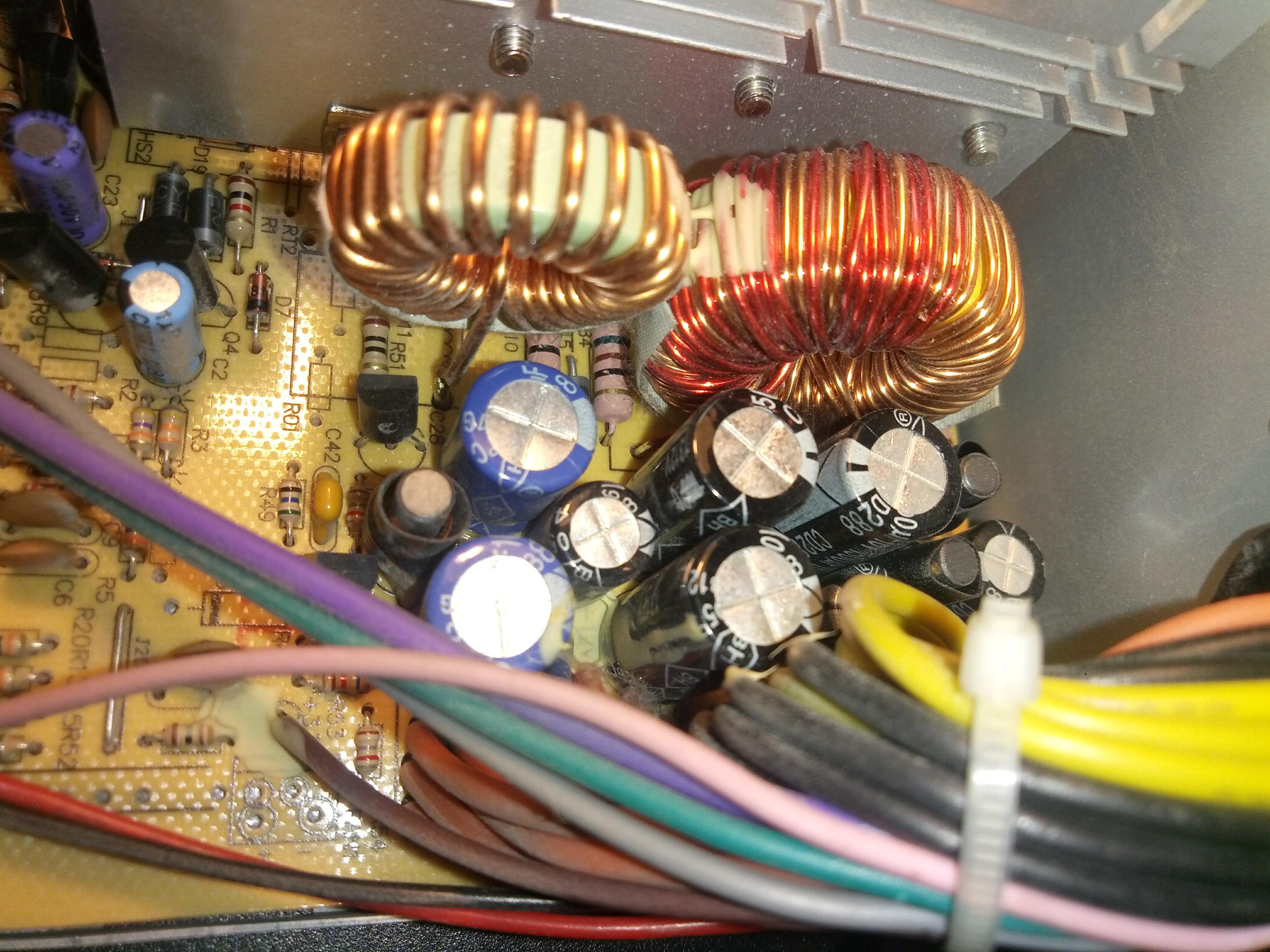

Спасибо за подробный ответ. В схемотехнике не разбираюсь. На второй фотке компонентов больше, наверное лучше. Мой то Winsis - подвал, а Vinga возможно тише. Только это мне и надо. На другом нашем компе стоит Чифтек Proton 600w. Себе бы я тоже хотел чифтек, но возможно подешевле, например GPS-600w, но не сейчас.
Вот внутренности моего БП Winsis, если интересно.

sdhkb:Вот внутренности моего БП Winsis, если интересно
непагано як для ноунейм бюджетки. Вихідні електроліти сльози...

sdhkb, на мій погляд, старий Winsis кращий, ніж Vinga x00-12 - є хоча б мінімум для фільтру на вході (конденсатор CY, котушка LF, пара конденсаторів CY), більше конденсаторів (і надій на повний CLC, а не обрізаний LC) у вихідних каналах. Вражений ємністю на вході, чи він на 600 Вт? Вентілятор SH - Sleeve (ковзання) з високими High обертами 2000±200 об/хв (або ще більше), звідси і шум.
Можливо, Vinga x00-12 значно тихіший. Не знаю, сам ніколи не обирав і нікому не ставив БЖ подібного рівня.
Хоча з досвіду (приносили, приносять і досі) в ідеальній мережі з навантаженням до 175±25 Вт і такі цілком справляються і могуть працювати роками. ... До першого чиху в мережі.
