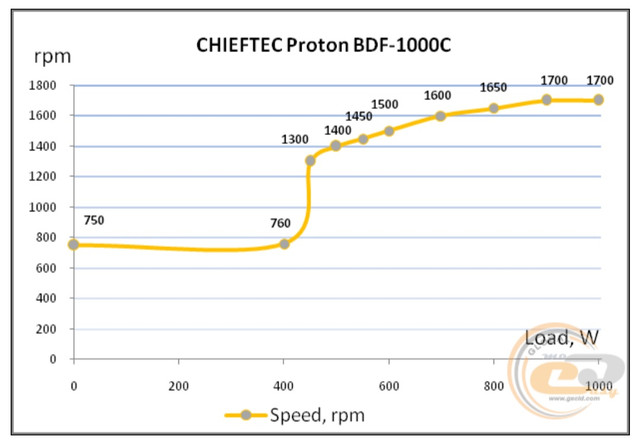

Могу порекомендовать следующие модели. Этих моделей завезли в Украину очень много и сейчас продают в убыток. Не могу сказать, что это идеальный блок так как у него кулер не на долго вечном подшипнике скольжения ещё и шумноват, а производитель начинки Sirtek(не японские конденсаторы). Но учитывая цену наверное это лучшее предложение. Пусть вас не пугает шум вы можете взять модель на 1000 ват по цене сравнимой с моделью в 500 ват и вообще забыть о шуме :)
https://can.ua/chieftec-proton-bdf-1000 ... mpaign=psu
https://can.ua/chieftec-proton-bdf-850c ... mpaign=psu
maxn
Звідки: Днепр
AJIexander: 1000 ват по цене сравнимой с моделью в 500 ват и вообще забыть о шуме
Мысль о том что более мощный блок питания более тихий - ошибочна. Особенно без полу-пассивного режима. Особенно с дешманскими кулером. Ещё и бюджетная бронза. Вы ошиблись по каждому пункту. :shuffle:
Возможно вы правы. Я исхожу из того, что кулер на блоке питания крутится с более высокой скоростью в зависимости от нагрузки, чем она меньше тем тише работает кулер. Насколько я понимаю порог работы кулера на высоких оборотах тяжелее достичь у модели на 1000 ват чем на 500...
maxn
Звідки: Днепр
AJIexander:порог работы кулера на высоких оборотах тяжелее достичь у модели на 1000 ват чем на 500...
Нюансов больше чем кажется:
1. У более мощного блока питания кпд при равной нагрузке ниже, соотвтественно он может сильней греется, чтобы его охладить надо его сильнее обдувать.
2. У более мощного блока питания может быть установлен другой вентилятор, с более высокими минимальными и максимальными оборотами.
Но тем не менее идея имеет право на жизнь если это "топовый голдово-платиновый блок" :up:
Хотя цена хороша, я бы наверно из жадности тоже взял на 1к ватт блок :gigi:

CHIEFTEC Proton BDF-1000C заметно уступает по всем характеристикам Enermax и GIGABYTE, да и такая мощность мне нафиг не нужна, хотя цена очень приятная, но лучше немного переплачу за надежность и тишину.
