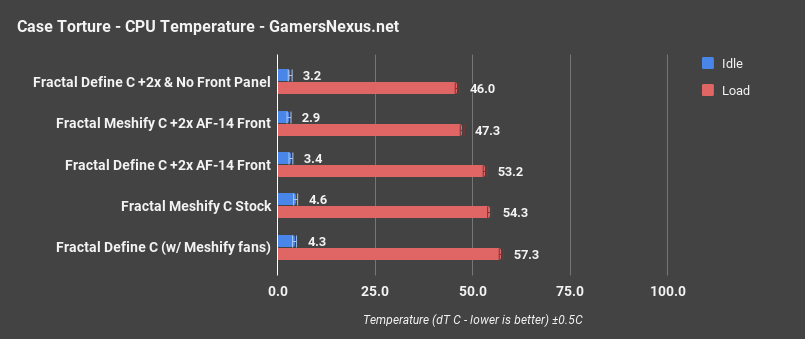

Done!)

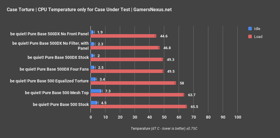

BagbKa_fIN:
Pathfinder: Сходите ка в гугл и посмотрите тесты различных корпусов. Желательно одного объема и производителя сравнивать.
Даже к примеру Define C и Meshify C.
В фракталах изза компактности такое ощущение что внутренний обьем маловат для охлаждения...
Но меш панель как по мне лучше, вот сча пьюр бейс 500, вродь темпы норм, но как только снимаю морду - стает вообще топ)
Не удержался, заказал сегодня ДХ версию, заодно проверю на своей системе в стрессе разницу, главное не забыть :gigi:

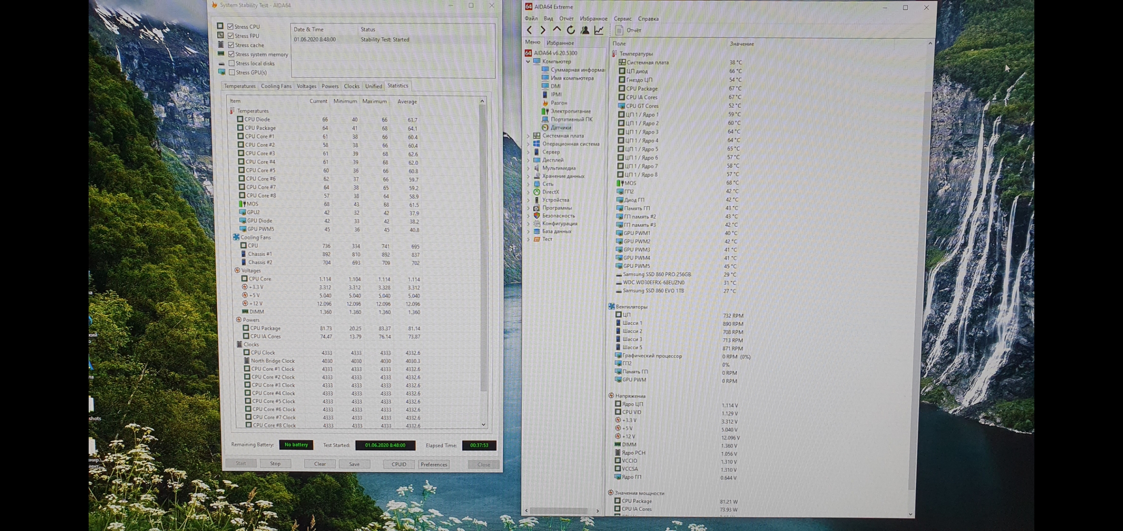

Третий день трудится такой вместо msi gungnir 100, бесшумный, доставил на него под видео, на передок один SilentWings 3 140mm, видюха наконец-то счастлива - было в нагрузке 75 (2000+ об/мин) стало 62 (1300 об/мин) и тишина! :super:
А по остальному железу как-то так в стрессе aida64:

Ну и? 3-5-6 градусов. Это не принципиальная разница.
Blackfrost
Pathfinder:[
У Фактралов 6 градусов, причём 7 градусов у define с самим собой с крышкой и без, что говорит о том насколько "удачную" mesh панель они сделали. А у BeQuiet 16 градусов разница, мне кажется довольно существенно когда речь идёт о горячем железе...
