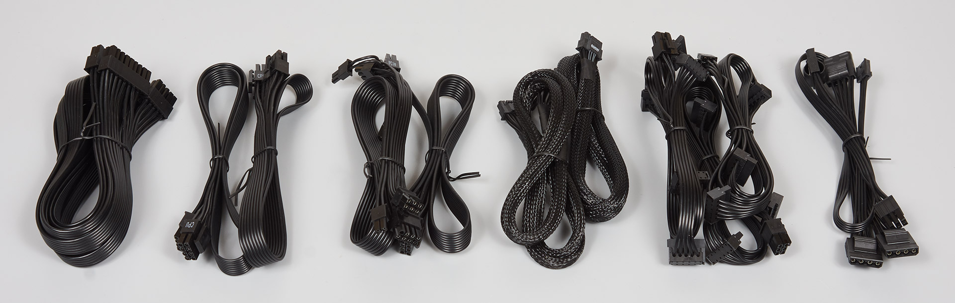

Подключал родными из комплекта кабелями или теми, что остались от старого БП?

Пробовал подключать и родными из комплекта и теми что от старого блока.Artem_K: ↑ 24.10.2023 15:26 AlexGold92

С родными это интересно и отталкиваясь от этого надо думать, что происходит. . А вот старыми это плохая идея - провода не у всех брендов совместимы и что-то сжечь таким подключением вообще не вопрос.

В БП подключенными оставь 8пин на проц (не на ВК, там подписаны хвосты должны быть) и 24пин на МП, остальное отключи от самого БП
Внимательно просмотри - туда ли 8пин на проц вставлены, тем ли шнурком оригинальным, никаких хвостов от старого БП не должно применяться
И в таком виде, после того как убедишся что закоммутированы эти два хвоста правильными кабелями и в правильные разьёмы, нужной стороной - пробуй МП запускать
Предполагаю что от ВК всунул в мамку на питание проца шнурок, оттого и нет старта, проверял замыканием контакты на отключенных от МП шнурках?

Подключал все правильно, не первый раз это делаю. Ладно приедет попробую все что ты написал. Думал может блок не подходит под эту материнку, но погуглив узнал что такого не может быть, тем более материнка не такая уж и старая.gehka3: ↑ 24.10.2023 15:48 AlexGold92

На реддіті і інших ресурсах маються подібні теми. При чому навіть після заміни у деяких людей така сама ситуація. БП не працює. З того що вичитав - оригінальні кабелі онлі для підключення. Цпу треба запитувать від 8+4 якщо мамка підтримує. Взагалі якась така цікава модель... таке враження наче з деяким залізом несумісність, або капризи...

На реддите видел только один такой случай как у меня, тот же автор кажись создал подобную тему на форуме MSI, где в итоге отписал что использовал для подключения старые провода, когда подключил через оригинальные все заработало. Также было несколько сообщений о браке блока, но там никто не писал о том, что он запускался при замкнутых пинах.ervin: ↑ 24.10.2023 16:08 На реддіті і інших ресурсах маються подібні теми. При чому навіть після заміни у деяких людей така сама ситуація. БП не працює. З того що вичитав - оригінальні кабелі онлі для підключення. Цпу треба запитувать від 8+4 якщо мамка підтримує. Взагалі якась така цікава модель... таке враження наче з деяким залізом несумісність, або капризи...

В мене такий БП, на ньому неможливо неправильно включити кабелі, там захист від дурня на високому рівні, на відміну від, наприклад, гігібайтового БЖ.
