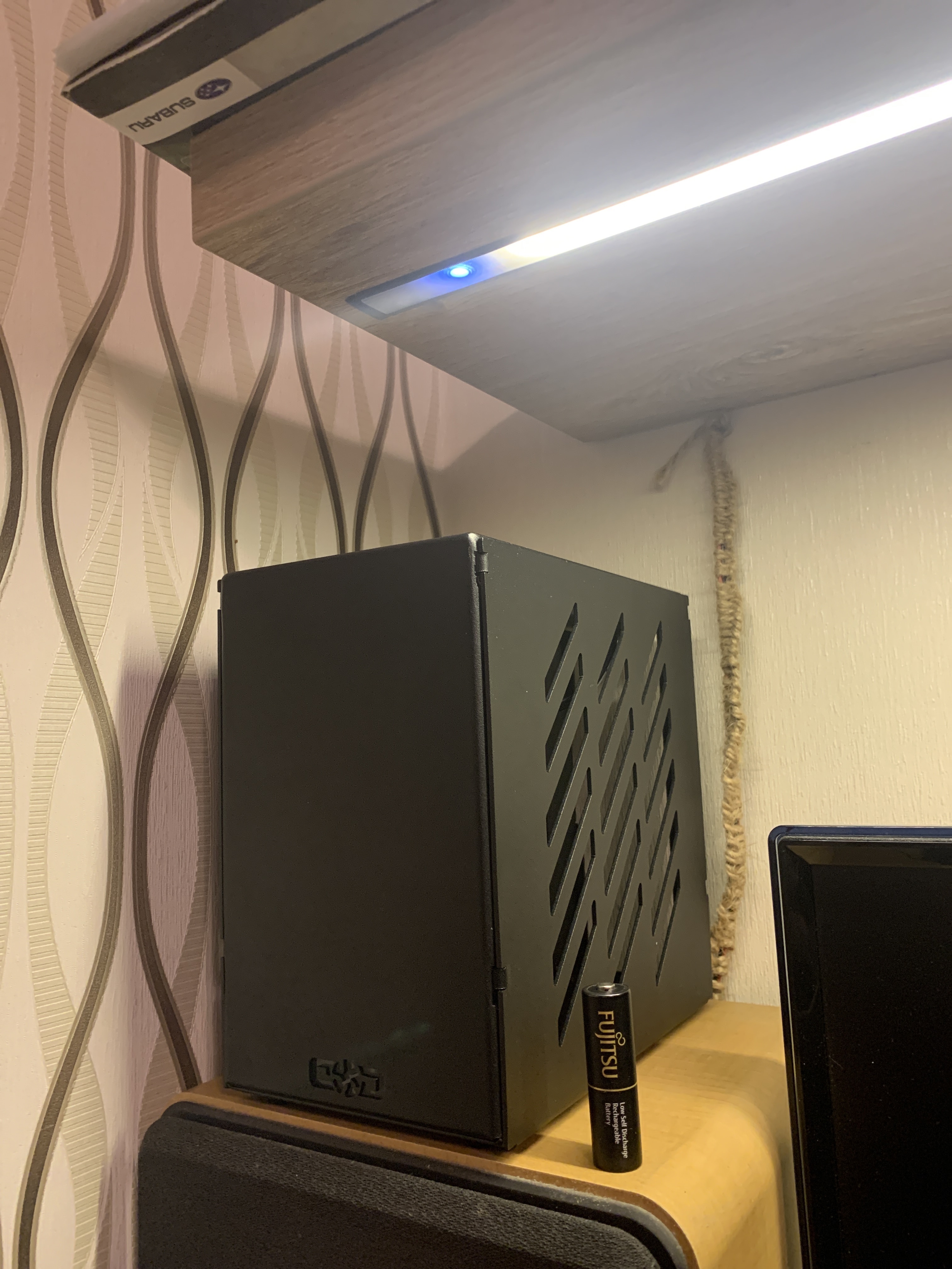

Доброго дня. Планую зробити збірку ПК на основі корпусу MINI 3.8L rev.8. Виникло питання стосовно блоку живлення...
Потрібна порада стосовного блоку живлення з аліка в поєднанні блоку живлення від лед стрічки. Комп'ютерний потребує 12в так само і на виході стрічкового блоку 12в. Чи ОК?
