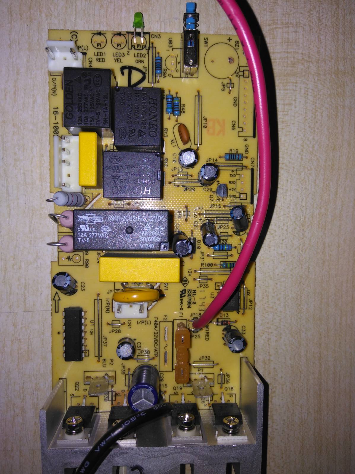

Подскажите, может кто знает, как отключить функцию Green Power в ИБП Lantech I-Mate 650VA / 390W?
В чём она выражается - при маленькой нагрузке, примерно 5-25 Вт (подключали 1-2-3 лампы LED), ИБП "думает" что он просто простаивает и выключается автоматически через 20-30 секунд.
Подключали лампу 100-200Вт, ИБП работает до полного разряда аккумулятора.
В своём Mustek 600 USB отключил эту функцию, выкусив резистор R15A:
![Зображення](http://i.piccy.info/i9/84afc3aa062f9093aee8fa5b44a0aae7/1419317882/10458/791158/DSC_0897_small_240.jpg)
![Зображення](http://i.piccy.info/a3/2014-12-23-06-58/i9-7475923/240x160-r/i.gif)
В инете нашёл как человек отключил в UPS PowerWalker VI 850 SE
...Выломать маленький прямоугольный резистор R43 с обратной стороны платы...
![Зображення](http://i.piccy.info/i9/396ec68a0dd66958d38c0cac94520a17/1419317796/11667/791158/1111111111111_240.jpg)
![Зображення](http://i.piccy.info/a3/2014-12-23-06-56/i9-7475918/240x160-r/i.gif)
Выходит, что и в Lantech I-Mate 650VA тоже нужно удалить какой-то конфигурационный резистор - вопрос: какой?

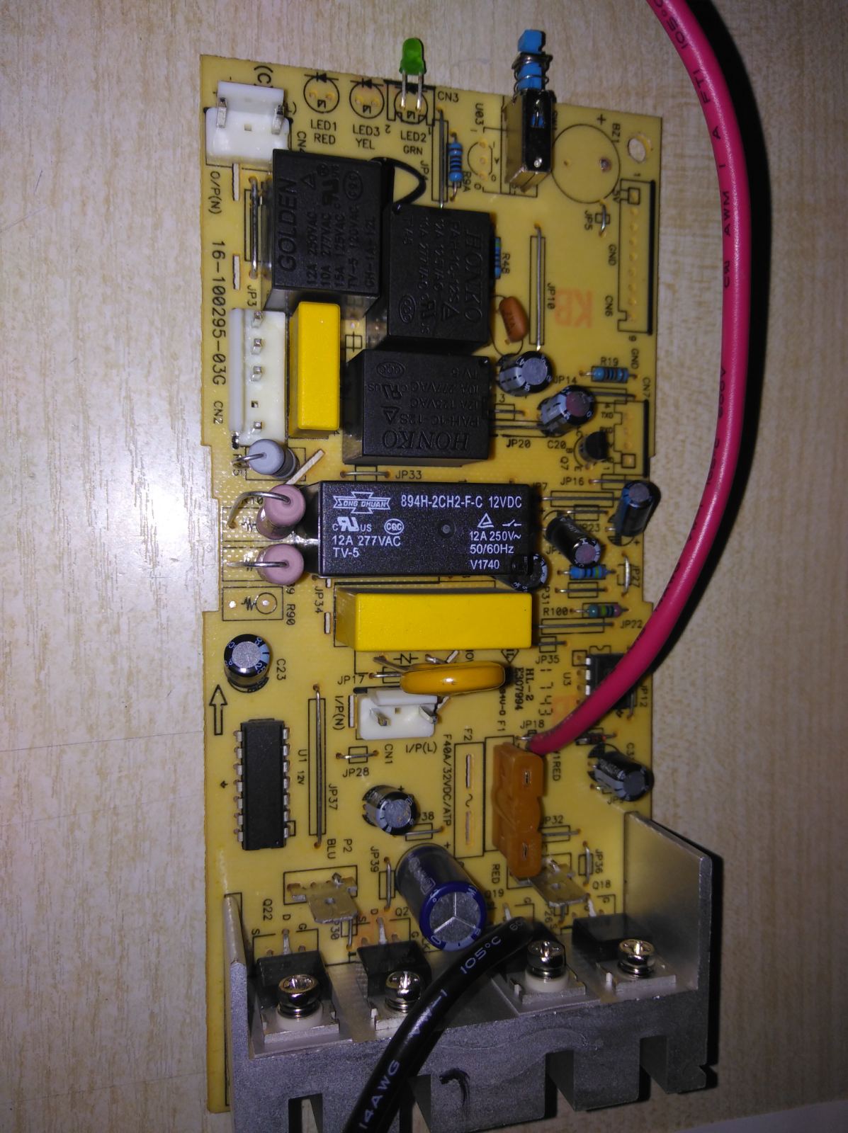

Задача усложняется отсутствием схемы
![shuffle :shuffle:](./images/smilies/shuffle.gif)
Фото платы: ИБП работает на контроллере Philips 87С54: http://pdf.datasheetcatalog.com/datashe ... 1RB+5A.pdf" target="_blank
![Зображення](http://i.piccy.info/i9/4808ea653b7c5c07760dfaec6317dc5d/1419320636/9113/791158/IMG_20141223_093050_240.jpg)
