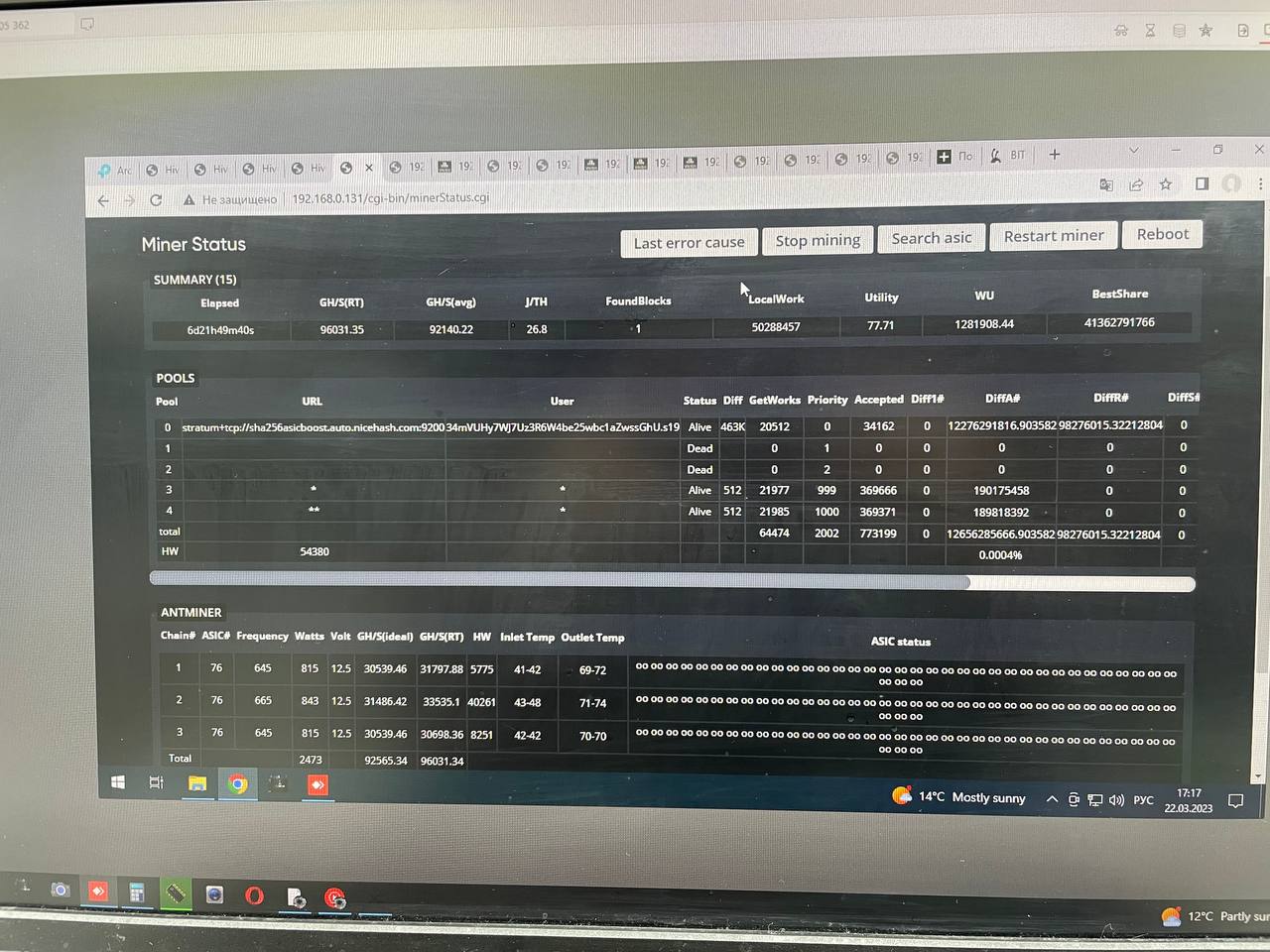

Alexsandr: 08.04.2023 19:17 Что там свежего из термопаст не дорого и сердито появилось? Недавно снимал куллер с процессора на МХ4, изрядно потеряла эластичность, откалывалась цельными кусками. Срок службы немногим более 2-х лет всего.
ммм, есть убойный вариант по надежности и эффективности, сейчас акция 150 гривен за 3 грамма Laird Tgrease™ 2500 - паста БЕЗ СИЛИКОНА, не вытекает, может слоем до 1.5 мм работать, очень хорошо на высокопроизводительных процах и видеокартах, асиках
тесты на 3070ти геймрок
viewtopic.php?p=3518554#p3518554
внешний вид и работа на асике

EUGENEY: 13.04.2023 12:54

n3w613_1518: 23.05.2023 09:53
это у вас такая чудо цена на эту пасту?у нее срок годности насколько я помню пару недель с момента вскрытия

n3w613_1518: 23.05.2023 10:41
EUGENEY: 23.05.2023 10:20
что значит срок годности с момента вскрытия 2 недели, на основе чего этот вывод? :lol:
баночку такую видел,там на бумажке написано было спереди баночки.after opening use(или better use) within сколько там weeks.звучит конечно странно,но она там была :D
на сайте Лаирда есть документация
Shelf Life once opened: 1 year from
date of mix when stored at above
conditions
