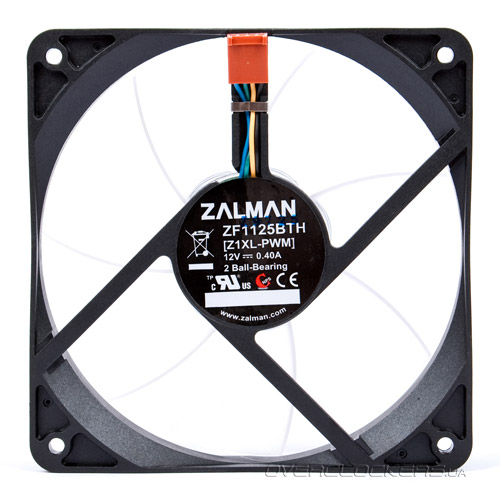

Нужна помощь в ремонте вентелятора, последние время стал туго крутится и издавать лишний шум, не назойливо но и это самый шумный компонент в системе из 4ех 120ток на корпусе и прожорливой видеокарты. Снимал под наклейкой пробку и капал маслом,дальше лезть боюсь вдруг не соберу обратно. Менять на новый даже не знаю на какой и прийдется снимать верхнюю крышку, вообщем хочется исправить недуг если это возможно.
Из обзора:
Вентилятор основан на двойном шарикоподшипнике с гарантированным сроком службы 50000 часов. Вентилятор четырёхконтактный и поддерживает регулировку оборотов методом ШИМ.
Из обзора:

С удовольствием помогу тебе в ремонте. Причем дистанционно. Смотри.
1. Откручиваешь (снимаешь) этот вентилятор, отключаешь шнур от разъема.
2. Несешь его на кухню и выбрасываешь в мусорное ведро.
3. Берешь нормальный вентилятор за не космические деньги.
4. Подключаешь его.
5. Радуешься тишине, эффективности и забываешь о его существовании.

Имхо Этот вентиля самое говняное что ест в комплекте с кулерами 120ками залмана , любой другой даже тот же Гелид Пвм куда тише себя ведет

Спасибо за совет, но в итоге мне не понравится вот такое безобразие.Daemon74:Tony007

Tony007 если все равно менять можно попробовать разобрать. бывает, там могут накрутится волосы и прочий мусор. или можешь мне прислать, я попробую отремонтировать, но без гарантий, что не сломаю или не получится отремонтировать.

Можна спробувать змастить не маслом, а густою змазкою. Є ремонтно-відновлювальні змазки ХАДО для підшипників(~25-30грн-12мл). Але, якщо шарико-підшипник "убитий" то навряд чи допоможе. Хіба, що спробувать замінить, якщо це можливо на новий підшипник.

Всем спасибо за советы в частности "купи новый", "выкинь на мусорку" "залман говно".rage11:Tony007 если все равно менять можно попробовать разобрать. бывает, там могут накрутится волосы и прочий мусор. или можешь мне прислать, я попробую отремонтировать, но без гарантий, что не сломаю или не получится отремонтировать.
Оказалось разбирать проще простого , сзади замочек акуратно снять и все. Протер,смазал и как новенький забегал.
