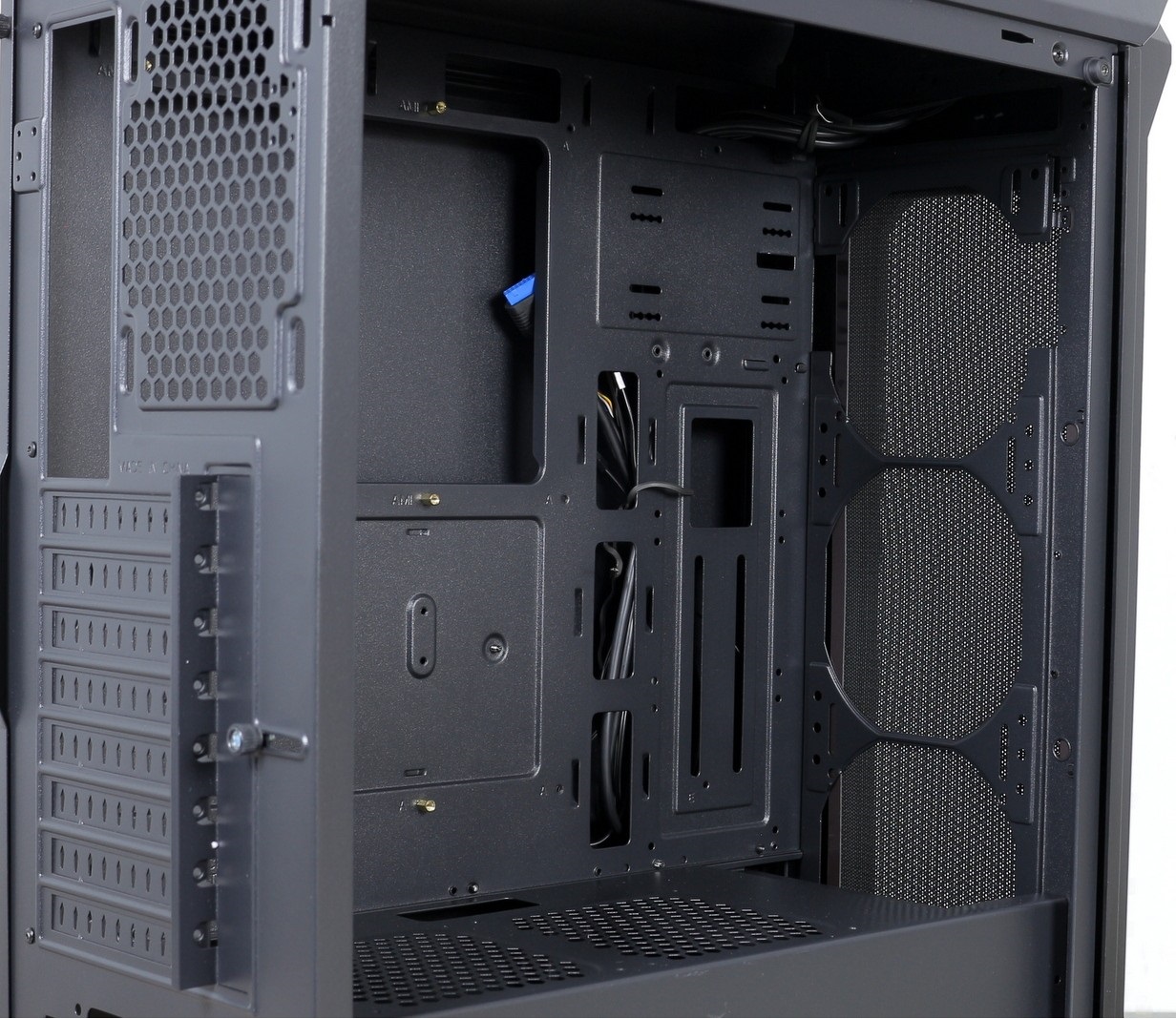

Вот по сути фото корпуса с интернета
сейчас это выглядит так
думаю на передню панель ставить или 3 - 120ки, или же 2 - 140ки, с моделью вроде как определился, буду брать bequiet SILENT WINGS 3, на 1к оборотов (не hight speed версия), если ставить 120ки, они должны делать больше воздушное давление (3*1.79 против 2*1.08) и будут охлаждать HDD, но 140ки дают больше воздушный поток (59.5/101.09 против 50.5/80.47), и теоретически будут тише (по характеристикам на 1 дБ), ну и дешевле выйдет, но охлаждение делается раз, экономить смысла особого не вижу :rotate:

В такій ситуації я би ставив три 120-ки. Верхня буде гнати повітря на проц, середня на відяху, а нижня - частково на відяху й харди. Причому повітря після хардів потім усе одно повернеться до відяхи, завдяки перфорації у стінці відсіку. Ще один плюс 120-ок в тому, що вони краще продувають щільні сітки з поганим проходом повітря, а, судячи по фото, у вас як раз така на передній стінці.

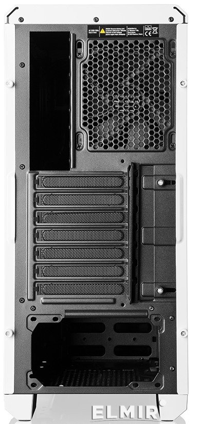

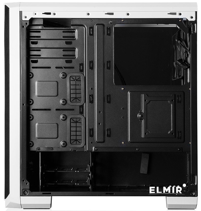

В общем не так давно я обновил железо, и купив корпус, постав все комплектующие как положено задался вопросом как расположить кулера в своём корпусе.

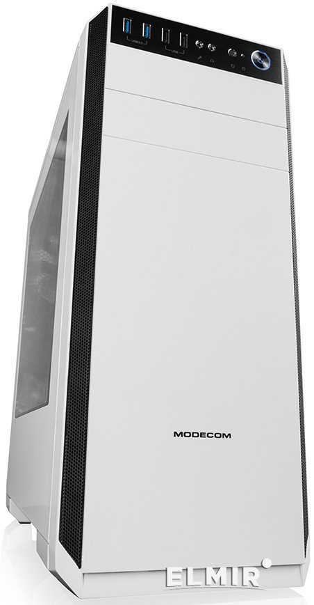

Корпус Modecom Oberon Pro White, в корпусе были предустановлены 2 кулера модели DC 1202512SL-2, на вид дешманские, чтобы сказать что там что-то сверх прям... нет))) и 1 кулер я снял со старой машины, там в корпусе стоял лишь один кулер и то на выдув.
В самом корпусе есть возможность установить 6 кулеров одновременно, вопрос стал ребром как именно расположить кулера, в правильном порядке/конфигурации, чтобы поток горячего воздуха выходил эффективно, а холодный охлаждал комплектующие.

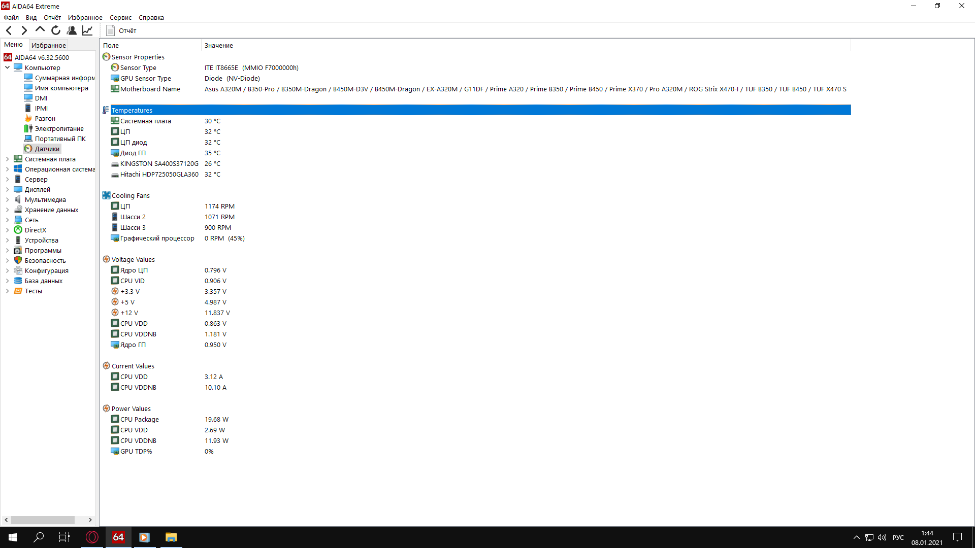

Температуры процессора от 28 до 32 в простое, материнской платы от 30 до 35-36 градусов, бывает доходит в играх тяжелых до 40-45 градусов максимально.
Температура видеокарты от 40 до 65 градусов, было как-то 70 жарило.
Я знаю что многие скажут это отличные температуры, зачем ещё что-то, но я хочу ещё сильнее охладить, чтобы прям идеально всё было, тепло уходило как надо.
Скрин температур прикрепляю :)
Сейчас стоят 2 кулера стоковых впереди на вдув, и 1 сзади на выдув.
Идея есть докупить 4 кулера и поставить три на вдув впереди, потому как если посмотрите на фото корпуса две сеточки по бокам они тоненькие, на выдув смысла ставить нет, как я понимаю верно? Один на зад поставить на выдув, и два так же на выдув сверху.
Вопрос к профи, знающим, нормальная расстановка будет? 3 на вдув спереди и 3 на выдув сзади + сверху.
И если да, какие лучше поставить те которые оборотистые или те которые тихие.
vyvertyt
Звідки: Николаев
Выдув очень важен для карты и в целом, если поставить 2 на выдув видеокарта будет холоднее, в идеале достаточно 2 вдув - 2 выдув, от 6 вертушек едва ли будет разница. Если у тебя сейчас только 3 ставь 2 на выдув.

Но если позволяет корпус 6 вертушек, это будет хуже, если я поставлю 3 вдув / 3 выдув или тоже самое что если бы поставил 2 + 2.
Правильно мыслю?
Есть смысл поставить в общем спереди два вдув, один сзади и два сверху на выдув, итого 5 выйдет, так думаю будет отлично?

Хуже конечно не будет, просто разница минимальная, лишние траты для тебя.
Да схема из 5 вертушек тоже хороша, зафиксировать <1000 оборотов (800-900) и будет тихо.
