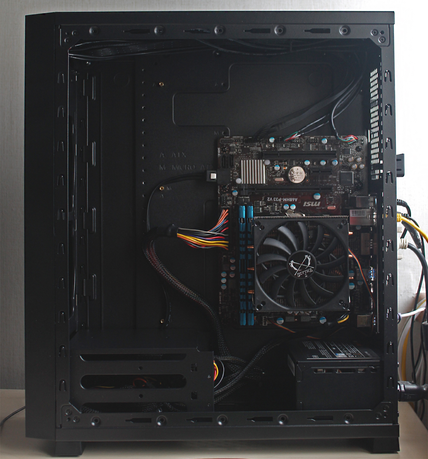

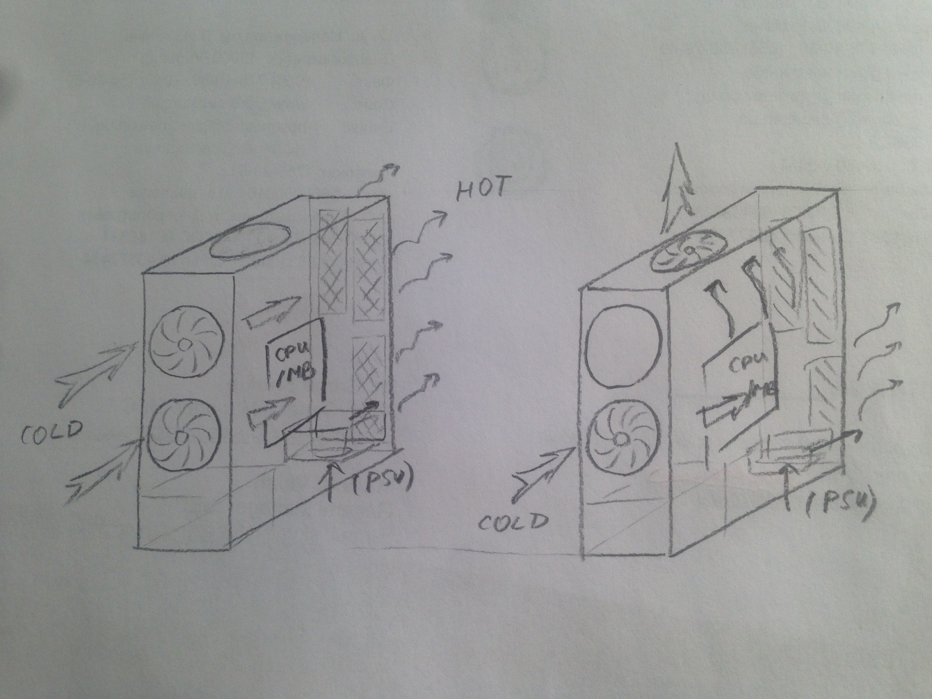

bosozoku
- Звідки: Днепр
Профильный корпус. Как лучше разместить вертухи? Глубина всего 30 см так что два на вдув продувают корпус насквозь, на задней стенке много перфорации (видеокарты нет), и весь горячий воздух от апу/мб вылетает назад, остальное поднимается через верхнюю решетку (вся верхняя панель - "сетка".
Там же есть еще 1 посадочное под 120мм. Пылевые фильтра спереди есть, но не очень помогает.
Лучше ли будет расположить 1 на выдув сверху, будет выноситься пыль и остатки горячего воздуха... схэму прилагаю!

2й вариант, но в идеале нужна 3я вертушка на заднюю стенку, т.к. воздуху самому по себе тяжело будет выходить наружу

Этот корпус слим и, как я писал выше, 2хtt 1225 @1000rpm хватало, чтобы продуть его насквозь свежим воздухом, теплый воздух даже не успевал к верхней решетке подойти... вот для понимания что творится внутри, фото.funkwish:bosozoku
funkwish
- Звідки: Львів
bosozoku
За слим упустил сей момент, но в любом случае, 2й вариант будет более эффективный
bosozoku
- Звідки: Днепр
Ну да, учитывая, что проц и мать расположены только напротив нижнего переднего вентилятора, выше-пустота.funkwish:bosozoku
Опробую, как закажу два кугара!
