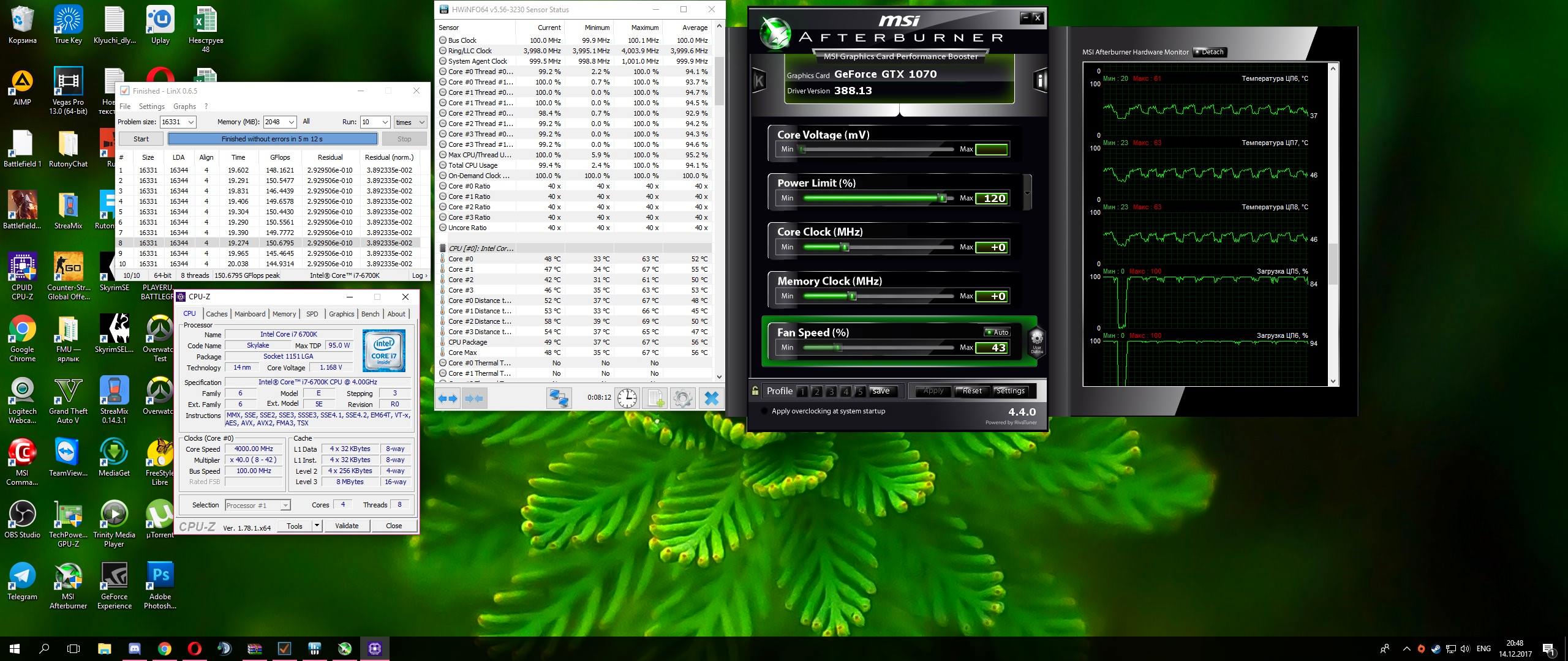

Забыл линх запустить но чувствую температуры за 80-90 улетят , хотя может это ещё корпус плохой и 1070 изрядно подогревает воздух который потом в себя тянет гамак

он греться совсем не должен чтоли? Какое-то массовое помешательство охлаждать то что не требует охлаждения в т.ч. водой, и не охлаждать GPU, которые работают быстрее с каждым градусом. Документации хоть почитайте.dimon2277:прогрів 60-65 на боксовом не дуже радує
dimon2277
- Звідки: Харків
можно сказать сходу прогрев проца к максимальной допустимой (65 при 72 допустимых по документации) температуре при нагрузке его до 40% это норма?evrial:он греться совсем не должен чтоли? Какое-то массовое помешательство охлаждать то что не требует охлаждения в т.ч. водой, и не охлаждать GPU, которые работают быстрее с каждым градусом. Документации хоть почитайте.dimon2277:прогрів 60-65 на боксовом не дуже радує
если бы было там градусов этакой 85+ (макс допустима) другой вопрос, но придет лето и явно боксовый задохнется
и почему не должен греться? я что хочу от него температуры в 10-15 градусов при 100% нагрузки? я и результатом до 55 градусов в тесте аиды буду доволен

https://ark.intel.com/products/88196/In ... o-4_00-GHz
T CASE 71°C
T JUNCTION не указан, но у 7700k указан 100°C
Так вот вопрос - чем мерял T CASE? (теплораспределительная крышка не имеет сенсора и не может быть горячее кристалла)
T CASE 71°C

7700k намного горячей 6700...думаю глупо их сравнивать в прогреве
измерял вспомогательными программами типа мси и аиды, линукс не пробовал (но там горячей будет)
