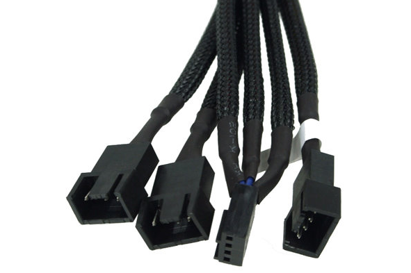

Доброго времени суток всем, обновил ПК и обнаружил, что имеется всего 1 выход для подключения дополнительных вентиляторов модель МП (ASUS PRIME B350M-A), на просторах интернета нашел такую вещь как akasa flexa fp5, но найти ее не смог,нашел вот такой аналог на алике
Вопрос такой:
1 - если подключу этот разветвитель в разъем sys_fan, т.е. оттуда разветвитель будет считывать обороты, а питание пойдет от molex, то будут-ли динамически без стороннего ПО регулироваться обороты на этих вентилях? все вентиляторы которые я уже купил 3 pin'овые, 120мм, или как мне все это подключить, что бы было тихо? спасибо

купить разветвитель (типа того что предложил Stas) или спаять такую штуку самому (при наличии деталей - 5 минут)
Управляться будут штатными средствами без проблем.

но она будет запитана от МП, может вывести ее из строя, опасно

не несу, а говорю как есть. в sys_fan 12W напряжение, если подключить более 2х вентиляторов и разогнать их до максимальных оборотов со временем может выгореть контакт либо дорожка на МП.
PS почитайте комментарии в интернете про вашу безделушку, ну если считаете себя самым умным

Думаю там все таки есть запас от производителя под 50 так что 3 шт на один разъем можно повесить.

На материнках Micro-atx всегда нехватка разъемов для вентиляторов поэтому когда то купил себе такую приблуду разветвитель Phobya на нем всегда висит 3 вентиля регулировка через биос проблем не было, работает больше года.

На реобасах в среднем ставят 25-30 на один канал,на метеринку должно быть не меньше.

ну и я про аналогичную вещь говорю, только она питается от БП через молекс а инфу о датчиках считывает с коннектора для вентилятора
PS у тебя там 4х пиновые все установлены?

Да все pwm.

плохой контакт/скачок/материнка не рассчитанная на большое потребление.

На материнке запас на куллера по току 1А - минимум.
я знаю очень мало корпусных вентиляторов по 12В 0.5А.
В данный момент (начиная с 2012 года и по сей день крутится 3 (три штуки) Scythe Slip Stream 120 с одного разъема 3 пин на материнки, через самодельный разветвитель, обороты регулирую через план в СпидФан (мне так удобней))
Скачек - это вообще не к материнке, это к вашим фильтрам и БП.
Плохой контакт? - зачем Вам плохой контакт в ПК? делайте хороший, или покупайте с хорошими разъемами разветвители.
Так что по поводу горелых разъемов от подключения 2-3 нормальных вентилей - это бред как по мне, с 1998 года(когда взял первый комп) не видел ничего подобного, ни на одной материнке.
