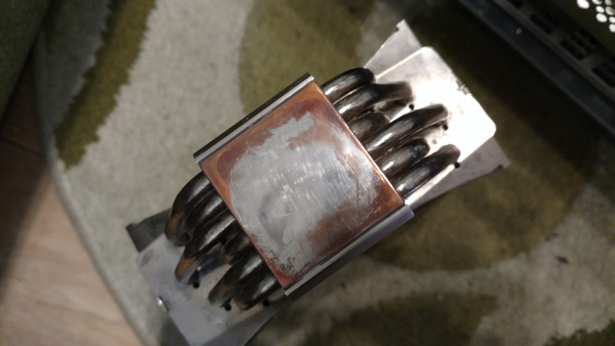

Уважаемые форумчане, после снятия кулера обнаружил, что на его подошве вот такой отпечаток:
ЗображенняЗображення
Хотел бы узнать, как решить данную проблему. Заранее благодарю за конструктивные предложения. :beer:

А что не так ? отличный отпечаток.

Мне верх не нравится :-/

Самый простой быстрый вариант - очень мелкая шкурка, масло растительное и ровная поверхность.
Более сложный - стекло, паста для притирки клапанов и час времени.
Я как то заморачивался вторым способом ради интереса, последний кулер просто притёр по первому способу.

Подробнее можно?

Плохо намазано было не более, на таком маленьком перепаде не может быть ямы.
Как проверить, кладете каплю термопасты на процессор, берете кредитку или лопатку специальную и размазываете пасту по крышке, тонким слоем, что бы покрыло всю поверхность крышки, если нужно добавляете пасту, и потом ставите кулер, снимете и смотрите отпечаток.

Спасибо. Будем пробовать.

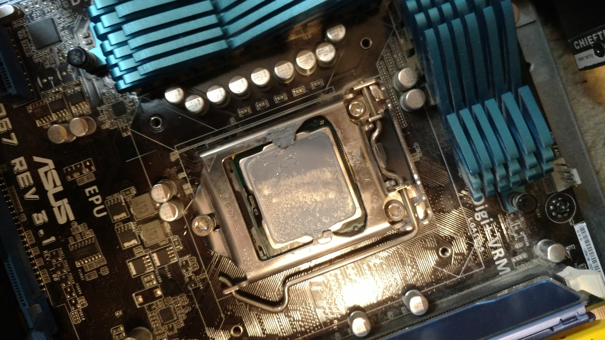

Всем привет. Решил я поменять термопасту на своём кулер на более эффективную, снял кулер и обнаружил что по бокам процессора плохой отпечаток остался. Решил проверить основание кулера с помощью штангенциркуля и оказалось что по середине идет выпуклость либо наоборот по бокам яма. Зазор не большой впринципе, но хороший контакт из-за него не возможен. Покупал я кстати этот кулер уже с полированным основанием, но тогда меня это совсем не обеспокоило, а зря. Что можете подсказать, есть смысл выравнивать или лучше оставить как есть? Фото прилагаю. :)

выравнивай, отпечаток хреновый

Не зрозуміло, як паста попала на "лапки" кришки сокета?
Таке враження що радіатор поставили не по центру, а зсунувся лівіше.

Пасты не пожалели)))

Возможно когда снимал или ставил как то размазал радиатором! :)
Fishnya
Меня вот беспокоит вопрос почему по центру подошвы никелевое покрытие имеется, а по углам уже медь. Это так предыдущий владелец хреново отполировал или так и должно быть?

бо яма по центру была

Что можете сказать по температурам? Разница между 1 и 2 ядром доходит до 13 градусов, что вроде как не очень хороший показатель. Это ведь тоже может быть от плохого отпечатка?
