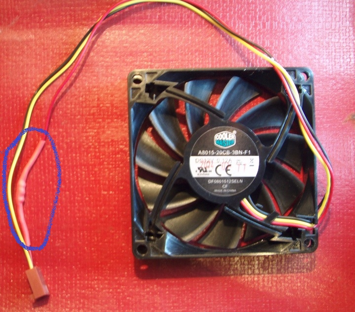

ребят, подскажите, кулер 12 вольт, 0,10 Ампер, нужно снизить вольтаж с 12 до 8-9 вольт для снижения оборотов, какой подойдет для этого резистор ?
shatun
- Звідки: Запорожская глухомань
35-50 Ом 1-2 Вт в зависимости от типоразмера вентиля.Hiden:...с 12 до 8-9 вольт для снижения оборотов, какой подойдет для этого резистор ?
30 Ом 1 Вт для 80 мм 2000 об/мин - убивает около 40% оборотов - для 120 мм на 1200 об/мин это около 10 % +-

shatun
Это вообще "штучная" работа на "раз". Если есть надобность "выкручивать" ежедневно и боль/мень точно - есть нехитрые регуляторы для задних панелей (кстати, брал у кого-то в Запорожье...).MaxA: Кстати, можно включать последовательно, подбирая обороты.
- спойлер
