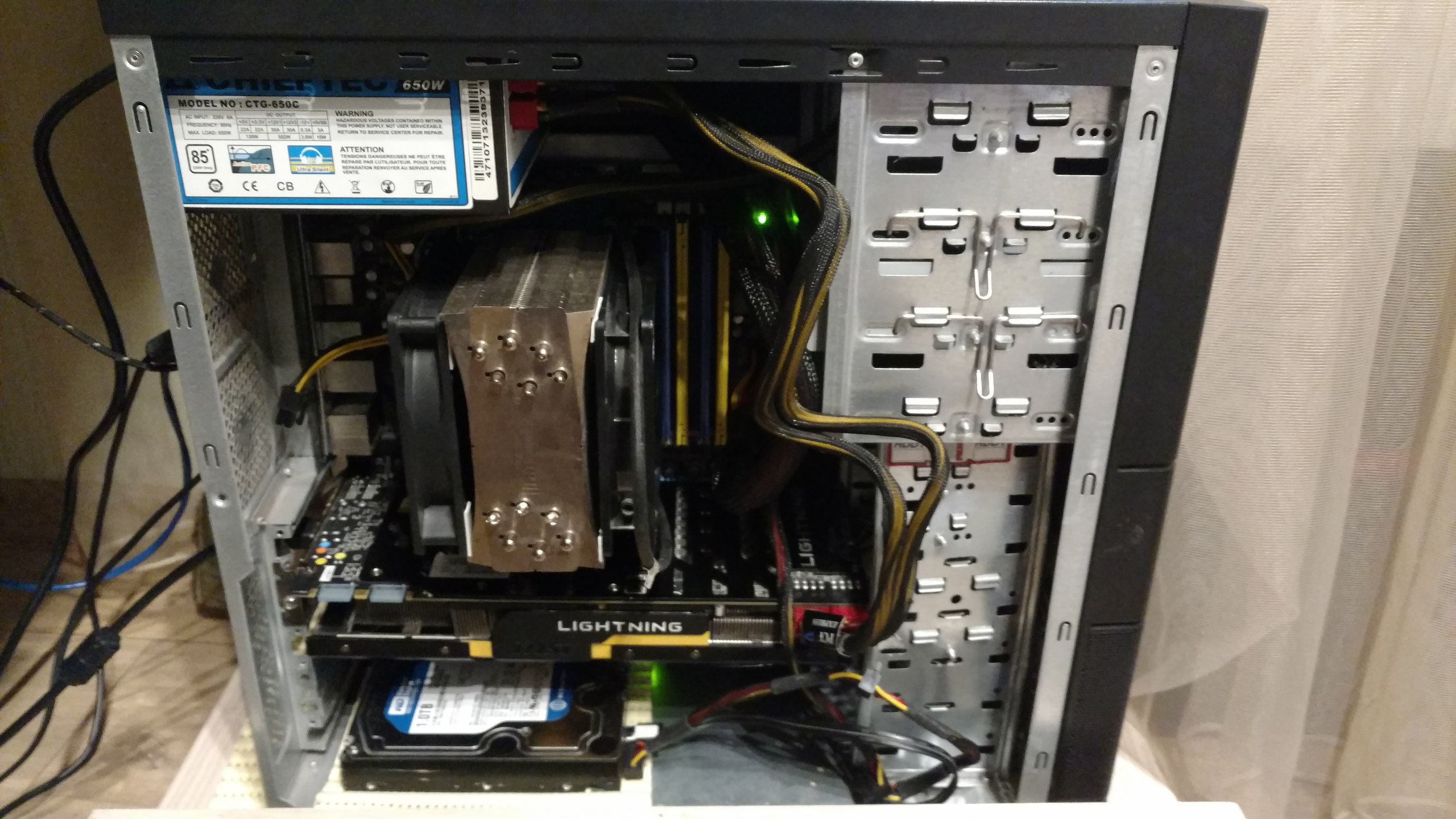

Господа оверклокеры! Посоветуйте плиз вентиль в блок питания PowerLogic 650W, верхнее расположение. Диаметр 120мм, крыльчаткой вниз без вариантов. Сейчас стоит Scythe недорогой подгулявший от башни Ninja, подключен к разъему CPU, под нагрузкой ощутимо гудит.
Конфигурация - 775 сокет, Е5450 в разгоне, 8800GT. Може у кого-то есть приличный вариант на продажу за недорого....
Прошу не пинать за убогую комплектацию, комп используется под домашний сервер, просто иногда рендерю видео из архива.

Та ничё покупать не нужно,я про имеющееся железо спрашивал. А так,да,глупо.

На сколько оборотов стоял родной - не знаю, он сейчас на уличной вентиляции. Ориентировочно, где-то в районе 1500 об\мин.MaxA: Надо бы знать какие-то вводные по оборотам.
Тот, что сейчас установлен, крутится под полной нагрузкой до 1200. Воздух выходит теплый, но он ведь тянет еще и тепло из системника, на выдув сзади стоит малыш на 80мм в штатном месте. В спокойном режиме, кулер БП крутится около 600-700 об\мин. Охлаждение CPU пассивное.

Читал обзоры по нему, народ пишет, что шумный, а при пониженном U не хватает потока. Да и втулку в горизонтальном положении все лают.MaxA:YuGo
Scythe Slip Stream 120x120x25mm (1600rpm) SY1225SL12HА с этим дурнем что делать?YuGo:на выдув сзади стоит малыш на 80мм в штатном месте
Как вариант, смотрел Scythe Grand Flex, статическое давление у него выше, подшипник гидродинамика. Смотрел видео, запускается от 4В. В продаже есть на 1200 оборотов, иногда проскакивают на 1600 оборотов. Шо скажете, гуру?
А с "дурнем" ничего не сделаю, если бы позволяла конструкция, врезал бы побольше. Можно только добавить еще один ниже. Но пока на температурные режимы не жалуюсь. Arctic F8 работает неплохо, в паре с F12 на всасывание, регулируются от температуры проца. Кстати, пробовал Arctic Cooler F12 ставить на БП. Не продавливает повитря и шумит как китаец голимый.
