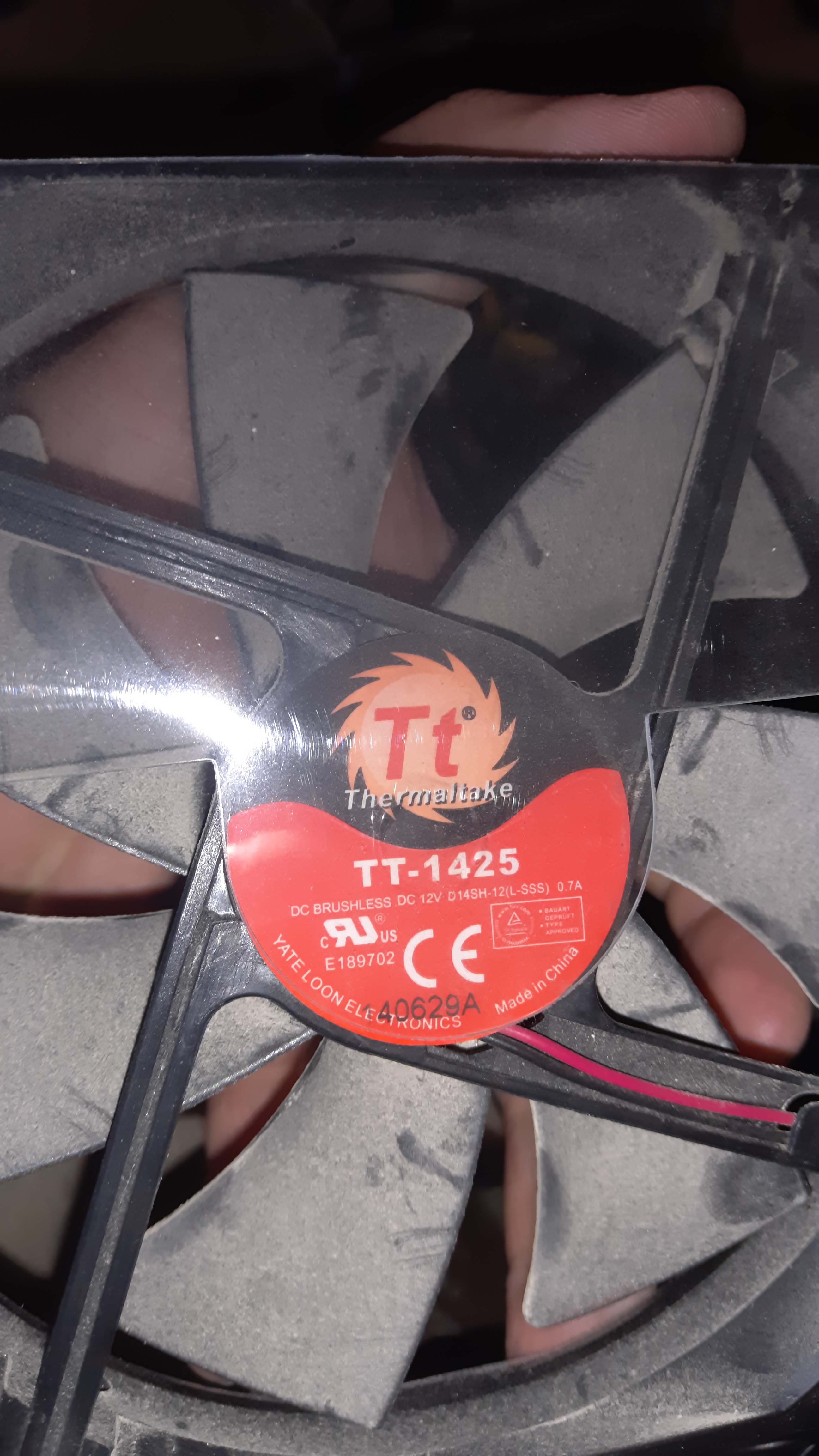

Всем привет ребят, подскажите пожалуйста, запутался окончательно, нужен кулер для блока питания, шумит страшно, обслуживание не помогло, боюсь что рано или поздно остановиться, и будет беда, компудактер игровой
Блок питания THERMALTAKE TR2 750W Bronze
Крутелятор стоит втулочный TT-1425 D14SH-12 0,7A
140mm
Подскажите пожалуйста, хорошую замену штатной штатной вертушки, чтобы на подшипниках были
P.S. фото сделано как только достал из бп, сейчас он чистый и обслужен
Заранее спасибо, всем добра
140mm

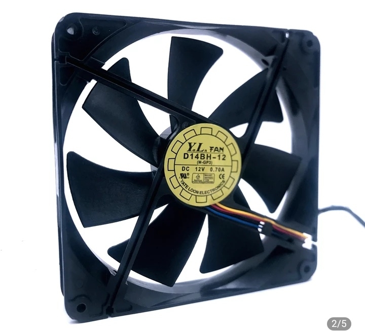

Заказал такой с али, долго искал, выбирал, на фото вроде бы оригинал, не знаю что придет, отпишусь
Не знаю можно ли делиться ссылками, но заранее прошу прощения у модераторов
https://a.aliexpress.com/_9HI0ox
Yate Loon
Модель: D14BH-12
RPM: 2800
CFM: 140
Yate Loon
Модель: D14BH-12
RPM: 2800
CFM: 140
