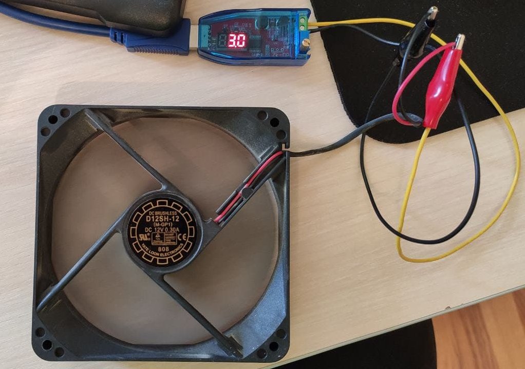

БЖ FSP SPI-600 рідний вентилятор D12SH-12 (M-GP1) 12V 0.3A дуже низька стартова напруга 2,9-3,0В.
Був замінений рік назад на DeepCool Wind Blade 120 стартова напруга коло 4В (сайт виробника стверджує 7В).
Вже через місяць часу новий вентиль став досить голосним і ще недавно з’ясувалось що блок досить теплий (з рідним вентильом був холоднішим).
Порадьте на який вентиль замінити ? Шум/ціна + щоб вистачало на нормальне охолодження ?

У DeepCool Wind Blade 120 максимальные 1300 об/мин, а у родного 2200 об/мин, не знаю на сколько ваш бп реально раскручивает максимально вентиль но даже при одинаковых оборотах у родного будет выше статическое давление поэтому он лучше может прокачивать горячий воздух в стеснённом пространстве бп, в идеале вам подходит be quiet! Silent Wings 3 120mm High-speed (BL068) https://hard.rozetka.com.ua/ua/be_quiet ... p11112077/ с низким стартовым напряжением в районе 3-х вольт, качественным гидродинамическим подшипником и высоким статическим давлением, тремя годами гарантии, но и цена соответствующая, ну или как вариант я нашёл вам максимально приближённый к вашему родному вариант https://hard.rozetka.com.ua/ua/gembird_ ... teristics/ за дёшево если не хотите тратить много денег на старый бп.
