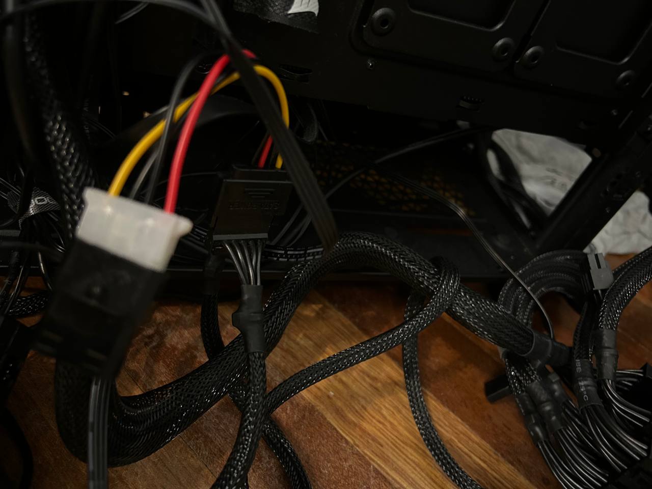

Всім привіт.
Зіштовхнувся з проблемою запуску Granzon DDC помпи, при вмиканні живлення помпа включається, але рідину не починає проганяти. Які можуть бути причини?
Живлення під'єднано через перехідник Molex -> Sata, чи може це грати роль?
Дякую.

А чому оберти помпи 1000? Здається її номінальні більше 4000. Чому так повільно крутиться? Можливо 1000 об/мін не вистачає для прокачування рідини по контуру.
Stimirol
поняття не маю, з нею йшов дистанційний пульт, але сама помпа реагує тільки на перемикання Auto - Manual, але поведінка не змінюється. Я не впевнений, що вона працює навіть на 1000 обертах, так як не відчутно ні вібрації, ні шуму.

А помимо пульта есть 4 пин как у вентилятора?

Якщо в резі зверху є отвір, спробуй відкрити, хай повітря витискає.
Stimirol
Так є, всього 3, один заглушкою закритий, другий завершує контур і 3й відкритий.

Vpupkin: 19.01.2024 12:47 Stimirol
Так, є. Я намагався під'єднувати і до CPU_FAN і до PUMP_FAN, і без нього запускав. В біосі все викрутив на максимум, довго немає можливості налаштовувати, тому що гріється цпу.

Stimirol: 19.01.2024 12:45 поняття не маю, з нею йшов дистанційний пульт, але сама помпа реагує тільки на перемикання Auto - Manual, але поведінка не змінюється. Я не впевнений, що вона працює навіть на 1000 обертах, так як не відчутно ні вібрації, ні шуму.
На 1000 не факт, що почуєте її. Треба розібратись, як оберти збільшити.
